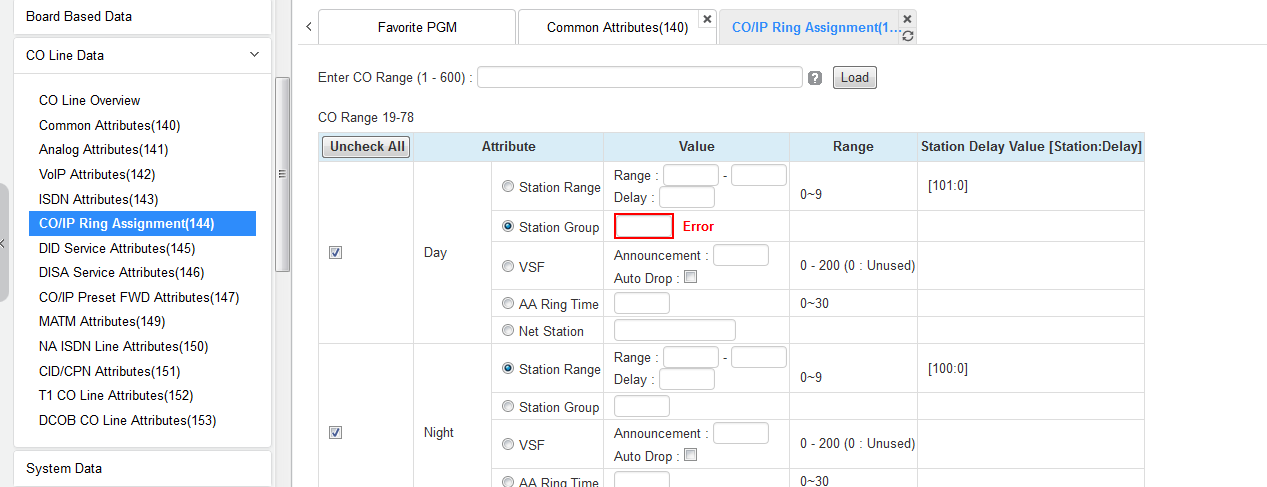

Подскажите, возникла такая проблема.
CO/IP Ring Assignment(144) если ставлю, звонки на определенный порт или порты, то сохраняется норм.
Если пытаюсь ставить группу, выдает ошибку. (так как ошибка без описания не могу понять, что ему не нравится)
Снимок.PNG [ 49.59 KiB | Просмотров: 1949 ]
Ну а группа то эта создана? Правильно ли вводите номер группы?
Создается и прописывается группа из Station Group Data ?
Если да, то там уже созданы несколько групп Ring с включенным режимом pick up
