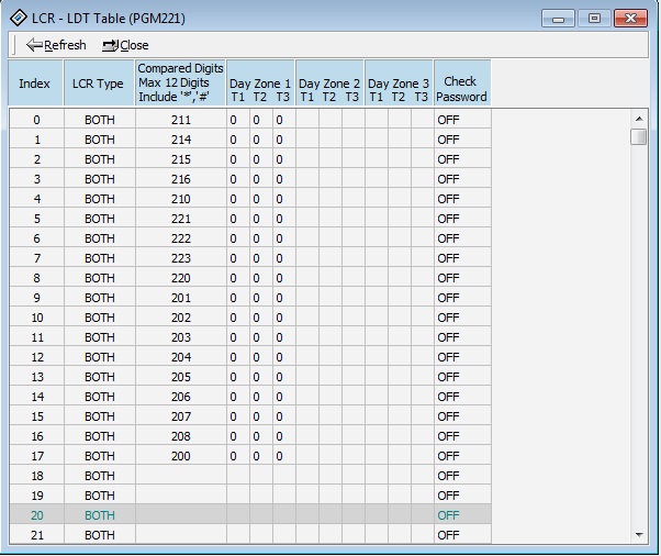

Выяснилась еще одна проблема. При звонке на номера 242ХХХХ, 243ХХХ вызов идет на addpac (внутренние номера астериска 242 243), тоесть не набирает номер целиком, а берет только первые цифры. Странность еще заключается в том что на другие номера совпадающие первыми тремя цифрами с внутренними номерами астериска звонки идут нормально. Где подвох?
СообщениеДобавлено: 18 янв 2012, 11:55
А какие другие номера?
У вас же LCR используется? А что в ПГМ221?
СообщениеДобавлено: 18 янв 2012, 12:39
Сообщений: 75
Поблагодарили: 7 раз.
например на номера 222ХХХ (222 - один из внутренних номеров астериска) дозванивается нормально. Да, LCR используется.
Комментарий к файлу: 221
221.jpg [ 101.56 KiB | Просмотров: 3275 ]
СообщениеДобавлено: 18 янв 2012, 12:56
Вы поясните сам процесс вызова номеров внутренних астериска и этих вот, как я понял, внешних. Т.е., что набираете, какие линии используются (или должны использоваться). А то я, если честно, потерялся...
