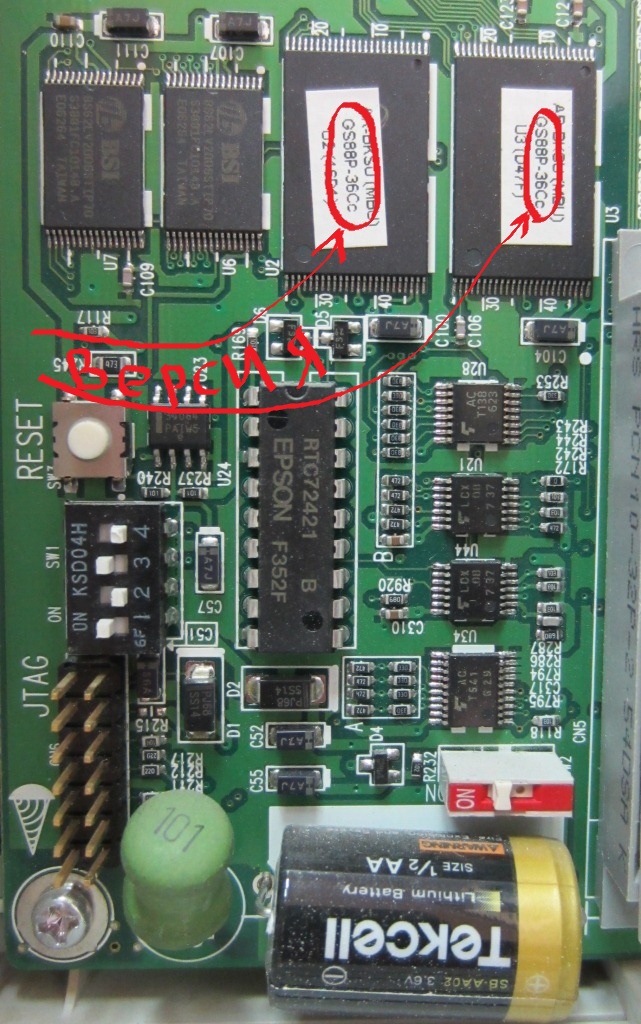

если я парвильно посмотрел v 2.2
А как-нибудь можно узнать какая там в данный момент версия?
 Заголовок сообщения: Re: Не звонят телефоны
СообщениеДобавлено: 10 янв 2013, 15:07
:blink: Речь точно об Aria Soho??
IMG_0646_1.jpg [ 266.47 KiB | Просмотров: 7897 ]
А посмотреть, какая сейчас, можно, например, с системного аппарата - Trans/Pgm 72.
