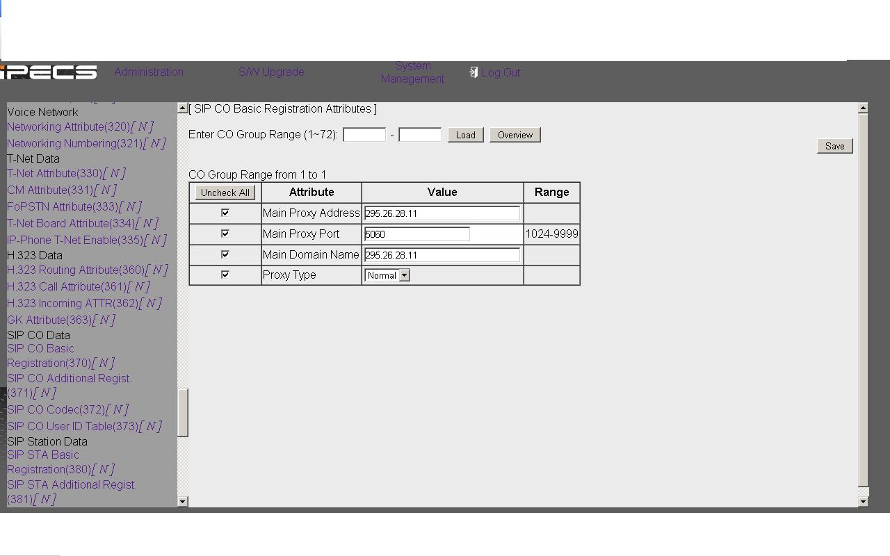

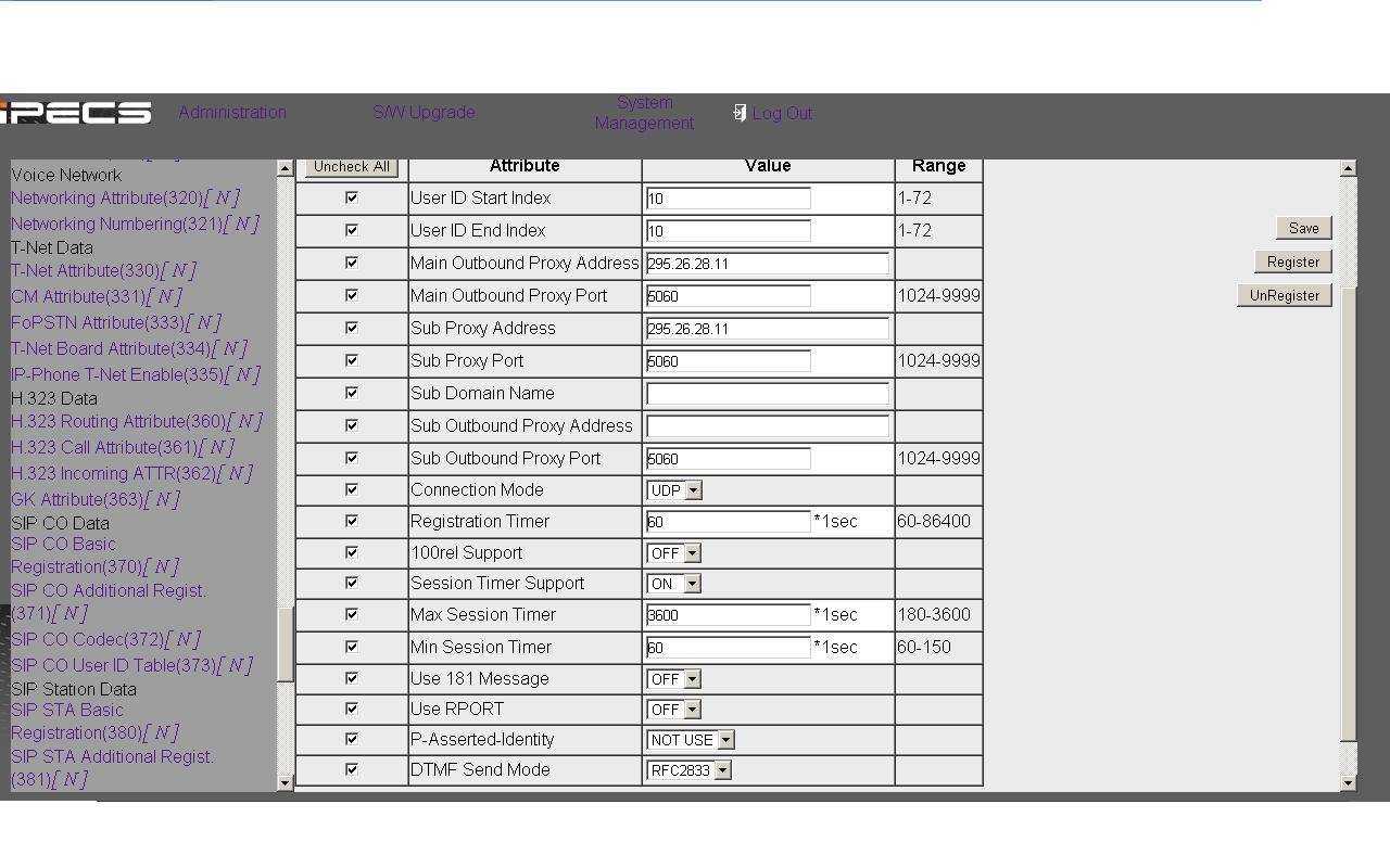

СообщениеДобавлено: 29 авг 2012, 06:40
Зарегистрирован: 28 авг 2012, 08:11
Сообщений: 5
Поблагодарили: 1 раз.
370 и 371 прг
PGM371.JPG [ 151.38 KiB | Просмотров: 2032 ]
PGM370.JPG [ 91.83 KiB | Просмотров: 2032 ]

СообщениеДобавлено: 29 авг 2012, 08:41
kondrat писал(а):
370 и 371 прг
А зачем вы заполняли Main Outbound Proxy Address, Sub Proxy Address?...
У вас что, реально это используется? И все один адрес, что Main Proxy Address, что все выше перечисленное...
