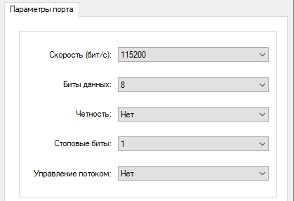

Главное, правильный кабель, распайка 2-2, 3-3, 5-5!!!
Настройки COM:
1171.jpg [ 32.92 KiB | Просмотров: 11706 ]
Для подключения я пользуюсь HyperTerminal.
