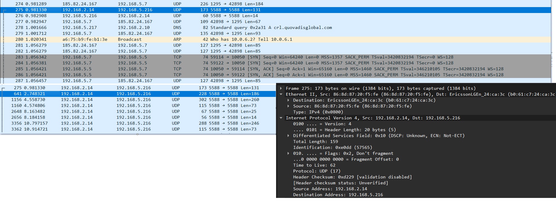

192.168.5.216 сам апарат lip 9002
192.168.5.7 openvpn клиент
192.168.2.14 ipecs mg100
шарк322.png [ 20.71 KiB | Просмотров: 38621 ]
шарк3.png [ 50.8 KiB | Просмотров: 38621 ]
шарк321.jpg [ 381.26 KiB | Просмотров: 38621 ]
СообщениеДобавлено: 19 июл 2024, 13:23
Ну а файл то почему не выложить! Что вот из картинок можно выяснить?!
Хотя, тут же речь о фирменном протоколе - ничего толкового не увидеть...

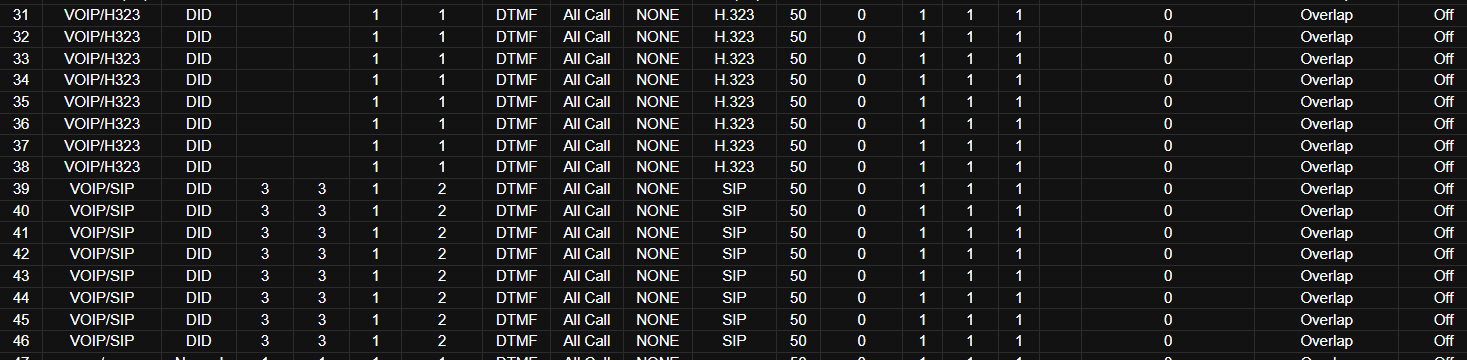

На MG какие VoIP каналы используются? Процессор, плата VOIB?
СообщениеДобавлено: 19 июл 2024, 14:02
Сообщений: 19
iPECS-MG/GS55M-B.5Fa JUL/18
Boot Version-1.1Ab AUG/11
OS Version-1.1Ad MAY/13
2 платы voib 8

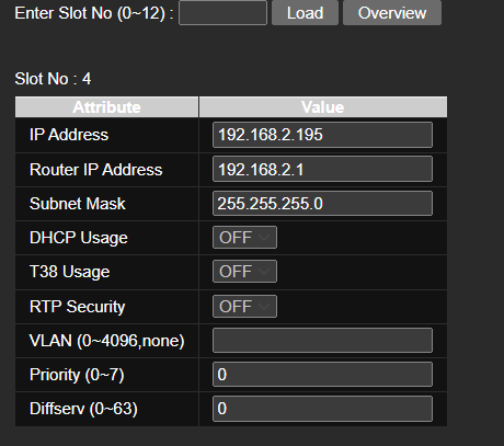

Но, не важно, нормально посмотреть не получится, ибо речь о фирменном протоколе, который не описан...
Отсутствие голоса - либо VoIP каналов нет (подключены платы VOIB к свитчу?) , либо что то не прописано (не то прописано) касательно сети у тех же VOIB (см. VOIB/VMIB Board ATTR(305)).
И еще, в настройках аппаратов есть параметр, указывающий в одной ли он подсетке с процессором. Но, коль аппарат регистрируется...
Да, режим подключения у аппаратов REMOTE?
СообщениеДобавлено: 19 июл 2024, 14:49
Сообщений: 19
Архив около 3мб, есть возможность вам скинуть не через форум, почта к примеру? Всё работало изначально на режиме local, сейчас пробовал оба варианта, не работает. Платы в свитче, галку с подсетью менял не помогло.
