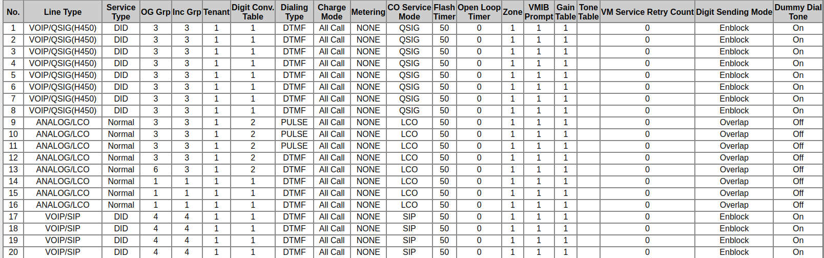

И в этой CO Group точно только VoIp линии, нет ли там тех же аналоговых случайно?

Давайте конкретнее, какая группа настроена сейчас?

Скриншотами удобнее мб будет?
атс.png [ 100.08 KiB | Просмотров: 3081 ]

Эти группы?
атс2.png [ 198.6 KiB | Просмотров: 3079 ]

Вижу, что айпишные CO 17-20 назначены в CO Group 4.

Я пробовал и 1-8 и 17-20 настраивать. 1-8 и 3 и 4 группу, а 17-20 только с 4 группой

SIP CO Basic Registration(370) ?
SIP CO Additional Regist.(371) ?
CO Group Access Code(114) ?

Сейчас как на скриншоте 17-20 4-я группа?
