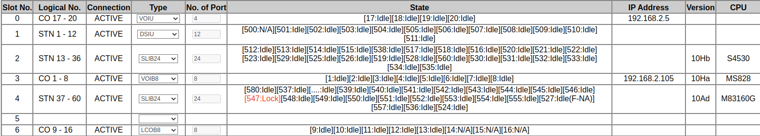

И в этой CO Group точно только VoIp линии, нет ли там тех же аналоговых случайно?

Скриншотами удобнее мб будет?
атс.png [ 100.08 KiB | Просмотров: 3080 ]
Непрочитанное сообщениеДобавлено: 26 дек 2023, 10:38
Сообщений: 74
Эти группы?
атс2.png [ 198.6 KiB | Просмотров: 3078 ]
Непрочитанное сообщениеДобавлено: 26 дек 2023, 10:39
Вижу, что айпишные CO 17-20 назначены в CO Group 4.

Я пробовал и 1-8 и 17-20 настраивать. 1-8 и 3 и 4 группу, а 17-20 только с 4 группой

Сейчас как на скриншоте 17-20 4-я группа?
