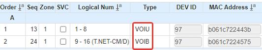

В получившейся системе доступно 16 CO согласно Overview в столбце Currently used, должно быть...
Но у меня картина другая (фото), полагаю что это должно где-то управляться, но к сожалению не могу понять где...
Обычно LCOB какой-то да присутствует...
2022-11-15_19-25-31.jpg [ 11.88 KiB | Просмотров: 2670 ]

Если не установлены соответствующие платы, то откуда LCOB взяться? Там в исходнике только 8 абонентов, два из которых системные, VoIP каналы голосовой почты (автоинформатора).
VOIU - VoIP каналы на Master, VOIB - VoIP каналы на Slave.
:wall:
Всё верно.... И планировалось без LCOB.. нельзя откладывать проекты на 1,5 года....
Я правильно понимаю, что в итоге доступно 2 VoIP канала для подключения SIP линий, остальные докупать?
Непрочитанное сообщениеДобавлено: 15 ноя 2022, 20:48
Почему два? Хотя, если не докупали, то два VoIP канала на VOIU и два VoIP канала на VOIB.
Нажмите Maintenance, увидите, сколько каналов VoIP рабочих (на сколько лицензия).

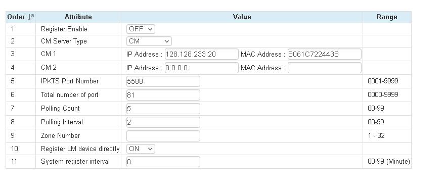

Возникла проблема с объединением...
2022-11-16_15-06-58.jpg [ 22 KiB | Просмотров: 2655 ]
2022-11-16_15-03-29.jpg [ 31.3 KiB | Просмотров: 2655 ]
2022-11-16_15-02-04.jpg [ 38.67 KiB | Просмотров: 2655 ]

При этом на Slave даёт набрать только 2 цифры.
2022-11-16_15-07-15.jpg [ 41.15 KiB | Просмотров: 2655 ]

Что за проблема?
Непрочитанное сообщениеДобавлено: 16 ноя 2022, 14:24
Сообщений: 34
Скрины приложил выше
1 -на slave значёк лицензии стал жёлтым.
2- на master в overview номера в статусе N/A
3- как писал выше, со slave KSU набирается только 2 цифры.
