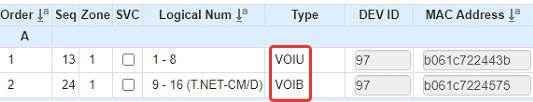

Ещё вопрос возник...
В получившейся системе доступно 16 CO согласно Overview в столбце Currently used, должно быть...
Но у меня картина другая (фото), полагаю что это должно где-то управляться, но к сожалению не могу понять где...
Обычно LCOB какой-то да присутствует...

Если не установлены соответствующие платы, то откуда LCOB взяться? Там в исходнике только 8 абонентов, два из которых системные, VoIP каналы голосовой почты (автоинформатора).
VOIU - VoIP каналы на Master, VOIB - VoIP каналы на Slave.
:wall:
Всё верно.... И планировалось без LCOB.. нельзя откладывать проекты на 1,5 года....
Я правильно понимаю, что в итоге доступно 2 VoIP канала для подключения SIP линий, остальные докупать?
Непрочитанное сообщениеДобавлено: 15 ноя 2022, 20:48
Почему два? Хотя, если не докупали, то два VoIP канала на VOIU и два VoIP канала на VOIB.
Нажмите Maintenance, увидите, сколько каналов VoIP рабочих (на сколько лицензия).
