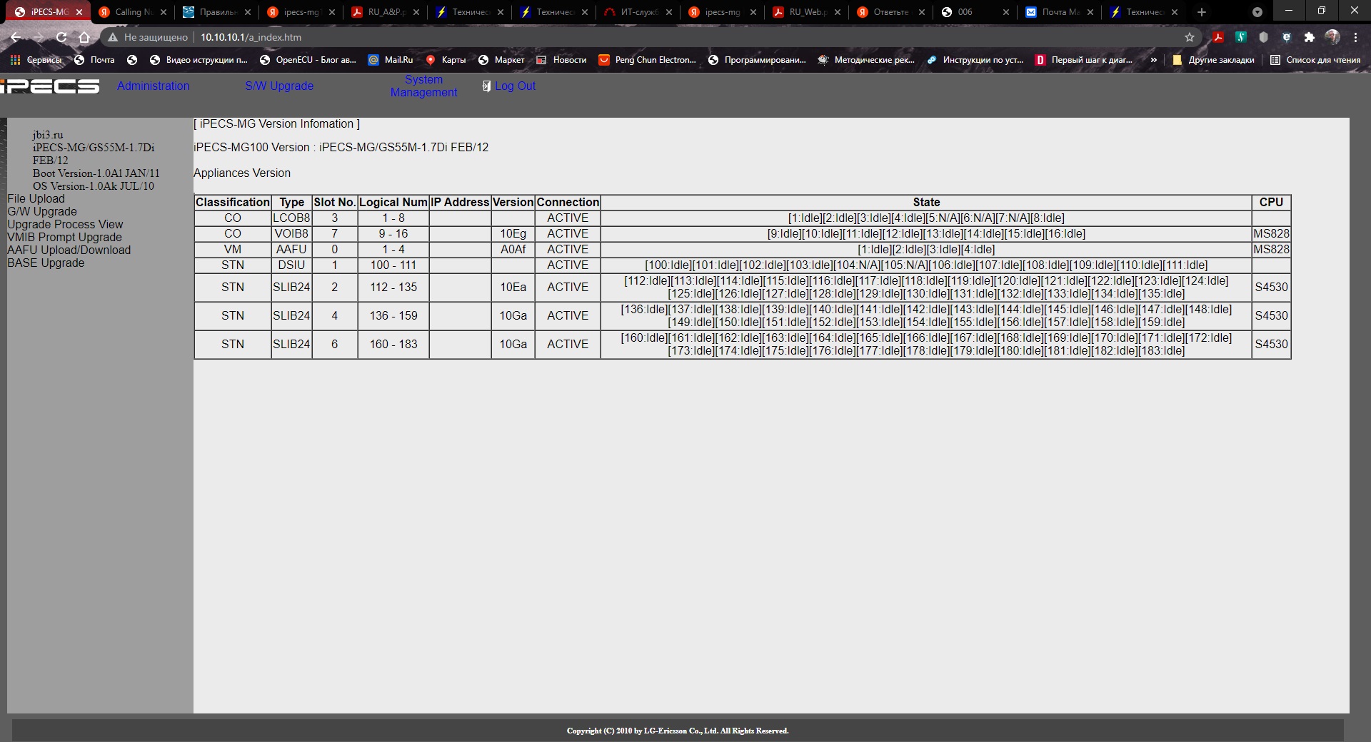

Сообщений: 12
Физически не подключена! Либо не на порт СО4 подключили, либо контакт плохой.
Оказались вы правы ( чертовы колодки) . Все зарабаотало спасибо.
Version Information.jpg [ 366.87 KiB | Просмотров: 4148 ]

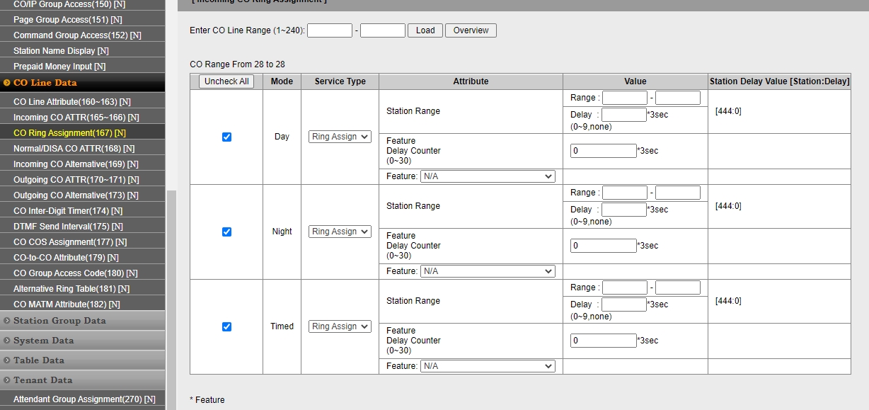

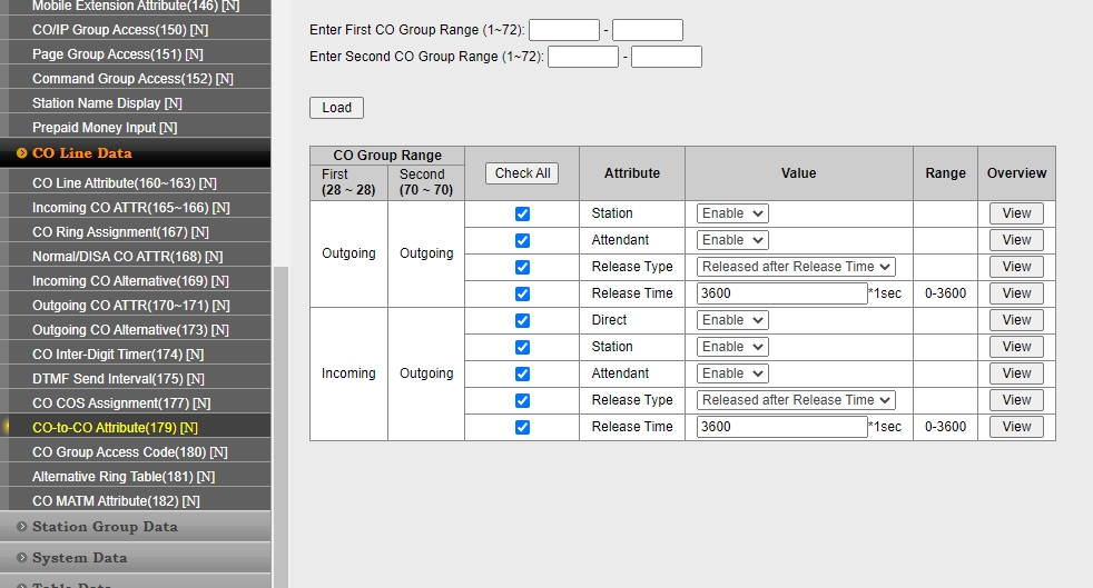

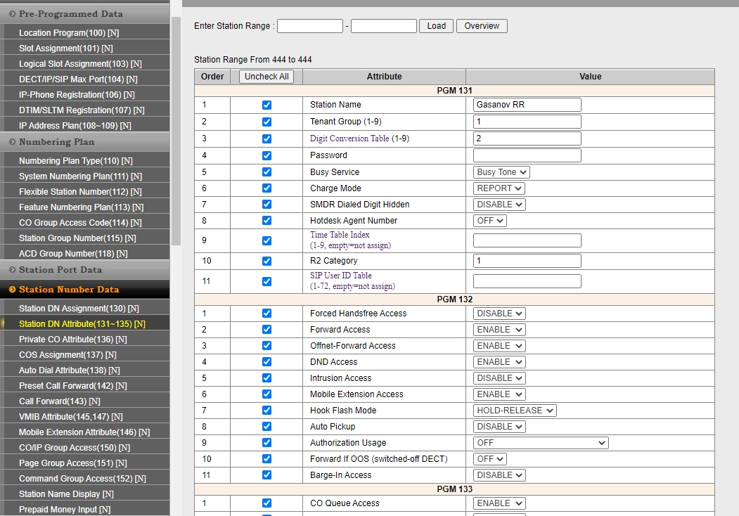

Уважаемый Dron, прошу о помощи, никак не могу победить эту штуку. Суть проблемы точь-в-точь, как у unnamed, во всех необходимых программах стоят верные значения, перепроверил по 100 раз. В 144 проге в поле с номером указан 8701820, где 870 - выход на линию астериска, а 1820 номер абонента. Если с мобильника позвонить на многоканал и попасть в ивр, и набрать этот номер - то звонок без проблем уходит на астер, а при переадресация с городского номера на него - никак не хочет. В чем еще может быть затык?
2021-09-30 11_58_52.jpg [ 280.66 KiB | Просмотров: 4136 ]
2021-09-30 11_59_07.jpg [ 89.74 KiB | Просмотров: 4136 ]
2021-09-30 11_59_26.jpg [ 415.73 KiB | Просмотров: 4136 ]
СообщениеДобавлено: 30 сен 2021, 12:09
Сообщений: 42
Скриншоты с остальными программами

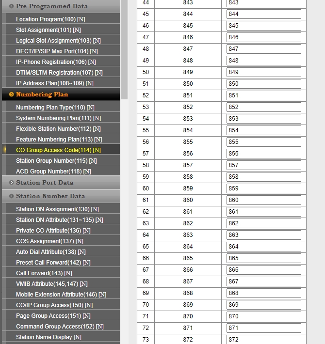

Так, то есть нужно написать код выхода на линию? Просто 870 это и есть код, судя по CO Group Access Code(114). Сам Астер на 70 линии, 870 это код к этой линии. Или нет?

СообщениеДобавлено: 30 сен 2021, 12:32
В какой у вас Outgoing CO Group линии для вызовов абонентов Астериска?
