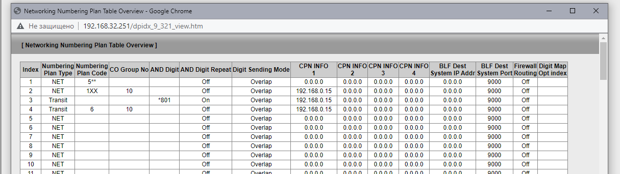

По мануалу нашел, что Outgoing CO Group No находиться в 321 программе. Открыл - а у нас там нету даже упоминания об IP-адресе FreePBX. Или я что-то не так понимаю?

Если связь по sip, то 321 прога не ваш случай. Оно не работает!

У вас sip. Линии в сторону FreePBX (CO11-16) в Outgoing CO Group 12 (см. CO Line Attribute(160~163)).
В Digit Conv Table(251~252) (таблица 1) у вас прописан набор 9ХХ для абонентов, (подставляется код доступа к CO Group 12, т.е. 9ХХ преобразуется в *8129ХХ). Но, это когда абоненты набирают, Apply Option = Station у вас.
А, главное, у вас не назначен вызов только на 501! Вызов, в итоге, поступает на Station Group *620 с абонентами 501 и 556. Т.е., Call Forward то и не должен в таком случае работать. Вам надо крутить настройки группы *620 (См. Forward Destination и сопутствующее в Station Group Attribute(201~202)). Но, будет работать, если набрать 501 во время голосового приветствия. Иными словами, переадрессация будет работать, если вызывается исключительно номер, у которого она установлена!
Прописывать надо не 9ХХ, а *8129ХХ. Либо попробовать в Digit Conv Table для 9ХХ указать Apply Option = All и 9ХХ прописывать без *812.
Как то так...
