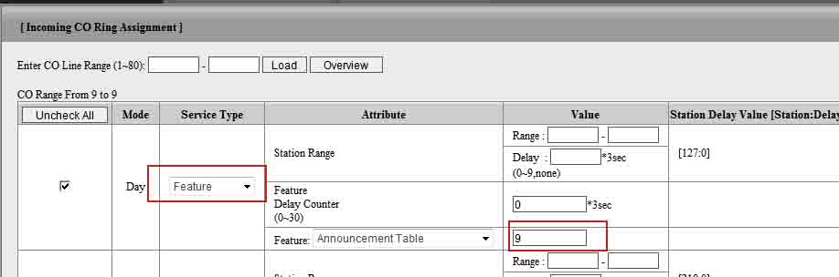

По Vacant Number, еще раз все сделал, не работает. Выдается сообщение : "Неправильный номер". и обрыв. Пробовал все варианты кроме ALT Ring Table , мне нужен этот номер , а не альтернативный ответ из этой таблицы. Хотя смотрел PGM 290, там под номером 16 External Vacant Tone тоже есть выбор Anouncment. Может тут надо его включить?

А что все сделали то?
Покажите , что в программе 167.

Вот что сделал в 167

но тут в 168 есть PGM 181, и там так же как и в 167 есть Feature и Anouncment Table, выбор.

Понять могу почему как только в 169 в Вакант включаю какую -нибудь опцию у меня выдает сообщение что направильно набран номер.
