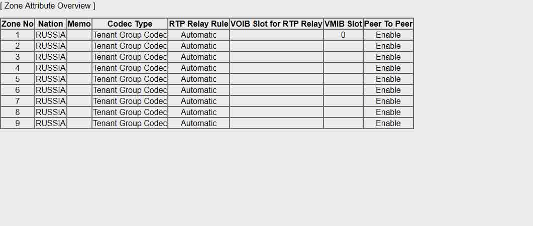

Попутно еще вопрос: нужный VMIB Slot в программе 395 указан?
СообщениеДобавлено: 22 мар 2019, 12:15
Сообщений: 70
в 167 я там только таблицу приветствия поставил и feature =9, на день. т.е. я так понимаю CO =9 395 - vmib cлот = 0
101 слот Type = AAFU
СообщениеДобавлено: 22 мар 2019, 12:16
Сообщений: 70
я посмотрел 101 прогр , там только AAFU в слоте 0.
СообщениеДобавлено: 22 мар 2019, 12:22
Сообщений: 70
вот скрины
395_01.jpg [ 57.57 KiB | Просмотров: 2912 ]
167_01.jpg [ 68.98 KiB | Просмотров: 2912 ]
101_01.jpg [ 86.14 KiB | Просмотров: 2912 ]

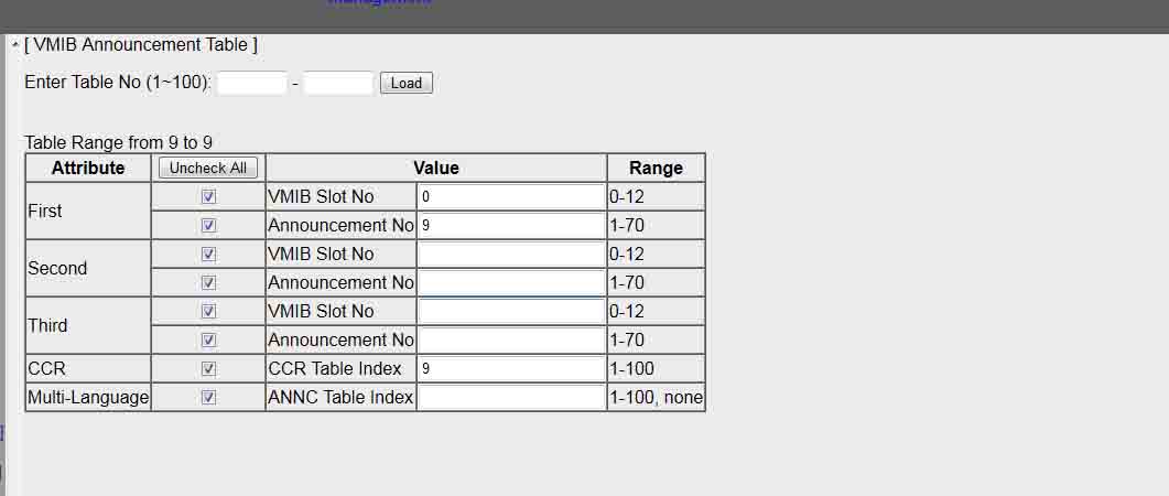

СообщениеДобавлено: 22 мар 2019, 12:47
По вашим скринам у вас по СО9 назначен вызов на Announcement Table 9. Смотрите далее, что в программе 259. И, главное, а загружено ли ваше сообщение в АТС? См. AAFU Upload/Download --> Individual SysGreeting Download
Я вам ничего нового в данной ситуации не посоветую, кроме как все внимательно проверить!

СообщениеДобавлено: 22 мар 2019, 13:00
Замечательно! Проверяйте дальше ВНИМАТЕЛЬНО все затрагиваемые программы!
Вызов назначен Announcement Table 9. Смотрите далее, что в программе 259. Уже писал...
Еще вопрос: Тот городской номер, на который вы звоните и где приветствие ваше звучать должно, точно подключен на СО9????
СообщениеДобавлено: 22 мар 2019, 13:05
Да, еще раз глянул ваши скрины. См. программу 167 ВНИМАТЕЛЬНО!!! Да, для Feature у вас указана Announcement Table, но Service Type то выставлено Ring Assign! Поменяйте на Feature и будет вам счачтье! :-D
СообщениеДобавлено: 22 мар 2019, 13:09
Сообщений: 70
259_01.jpg [ 44.69 KiB | Просмотров: 2909 ]
СообщениеДобавлено: 22 мар 2019, 13:14
Сообщений: 70
Изменил, сообщения стало выдаваться в линию :Yahoo!: , только , после того как оно выдается, выдается следующее сообщение :cry: , женский голос " Время набора истекло, пожалуйста повторите набор" и потом опять мое сообщение, и в цикл стало.
