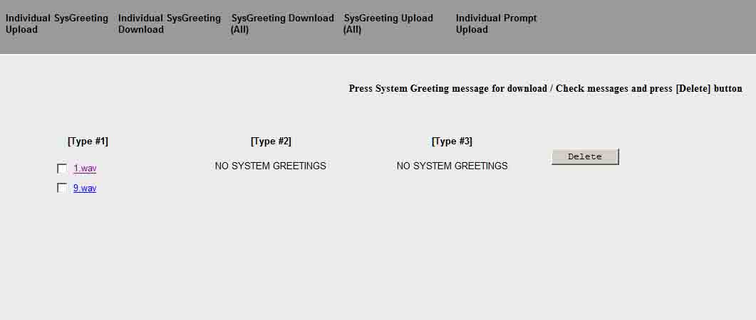

Сообщений: 70
вот вроде бы залито , залил два файла
greeteings.jpg [ 28.42 KiB | Просмотров: 2903 ]
Непрочитанное сообщениеДобавлено: 22 мар 2019, 13:00
Замечательно! Проверяйте дальше ВНИМАТЕЛЬНО все затрагиваемые программы!
Вызов назначен Announcement Table 9. Смотрите далее, что в программе 259. Уже писал...
Еще вопрос: Тот городской номер, на который вы звоните и где приветствие ваше звучать должно, точно подключен на СО9????
