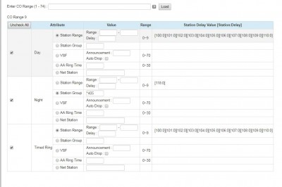

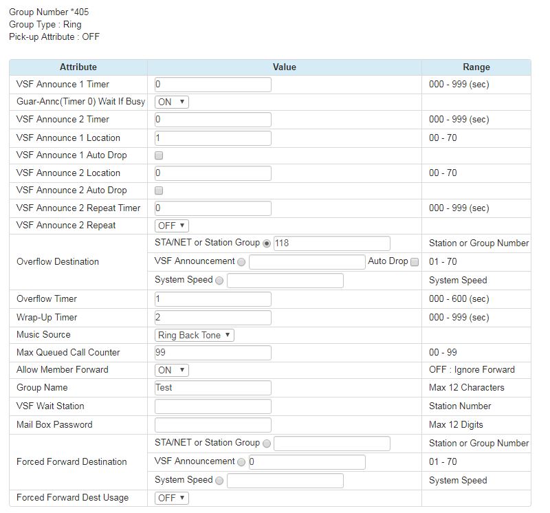

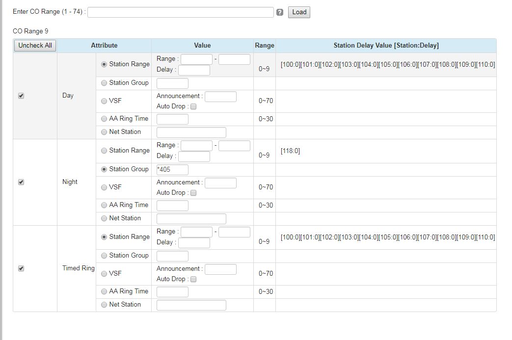

А вам, вообще то, надо, чтобы можно было абонента набрать во время приветствия? Если нет, то можно настроить через Station Group. Назначить вызов на Station Group с гарантированным сообщением(вашим приветствием)(т.е.,DISA в данном варианте не используется), а из группы по Overflow направить на голосовую почту. Соответственно, можно подобрать Overflow Timer так, чтобы сразу после сообщения вызов ушел на почту.
При такой настройке проигрывается приветствие, а далее входящий перенаправляется куда-то (118 не звонит) - слышу длинные гудки.
Если в поле Overflow Destination указывать *402 (голосовая почта VSF-VM) - входящий перенаправляется куда-то - слышу длинные гудки.
В чем может быть проблема?
