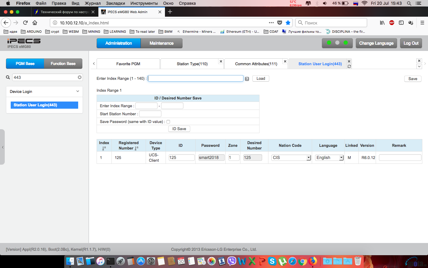

проблема решена :) программа 111 SIP USER TABLE INDEX не был выставлен . Надо было повнимательнее смотреть ..
а по теме ucs client
Screen Shot 2018-07-20 at 15.43.46.png [ 277.18 KiB | Просмотров: 4413 ]
вот что у меня в 443 программе, 446 вносить изменения не получается , после нажатия save ячейки опять пустые , похоже тут точно нужен сервер

Нет, сервер не нужен. У меня все работает без сервера. В 443 имею аналогичную запись.

Так что, под номером 125 UCS Client не регистрируется?

Нет ответа от АТС , раньше выдавало несоответствие пароля.
 Заголовок сообщения: Re: Ipecs UCS clien
СообщениеДобавлено: 23 июл 2018, 11:50
У вас имеется бекап, до регистрации UCS Client'а? Можно попробовать залить его и заново зарегистрировать UCS.
А 443 таблицу не пробовали вычистить?

пробовал . после заливки начал выдавать нет ответа , до заливки бекапа было несоответствие ?
разница между прошивкой АТС и версией клиента ? или это не имеет значения
СообщениеДобавлено: 23 июл 2018, 12:29
Не совсем понял. Бекап без UCS клиента заливали?
