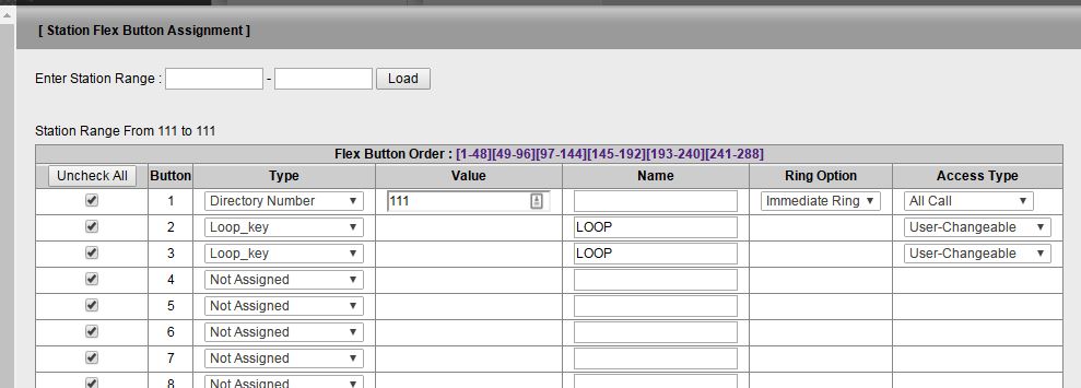

Аппарат на этих заблокированных портах вообще никак не реагировал, на дисплее ничего и в трубке тишина. При дозвоне на заблокированный номер женский голос говорит нет доступа. Ниже скрин с клавишами.
