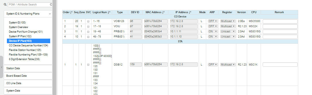

с астера и с mg100 стучитесь на emg800 на какой ip-адрес? процессора или платы voib?
 Заголовок сообщения: Re: емж800 связь с другими атс-ками.
СообщениеДобавлено: 17 янв 2017, 09:28
Настроил связь между атс по h323. C большинством работает нормально, но есть 2 атс- ки с проблемами.
1 это астерикс. С него звоним, звонок проходит нормально. Звоним на него, устанавливается соединение и через 1-2 секунды отбивается.
2 это iPECS-MG100. Если они звонят нам то все шикарно, если звоним мы им, то они подымают трубку и мы их слышим, а они нас нет.
Подскажите в каком направлении рыть. Какие настройки h323 стоит проверить?
Насколько я могу судить у них один ай-пишник.

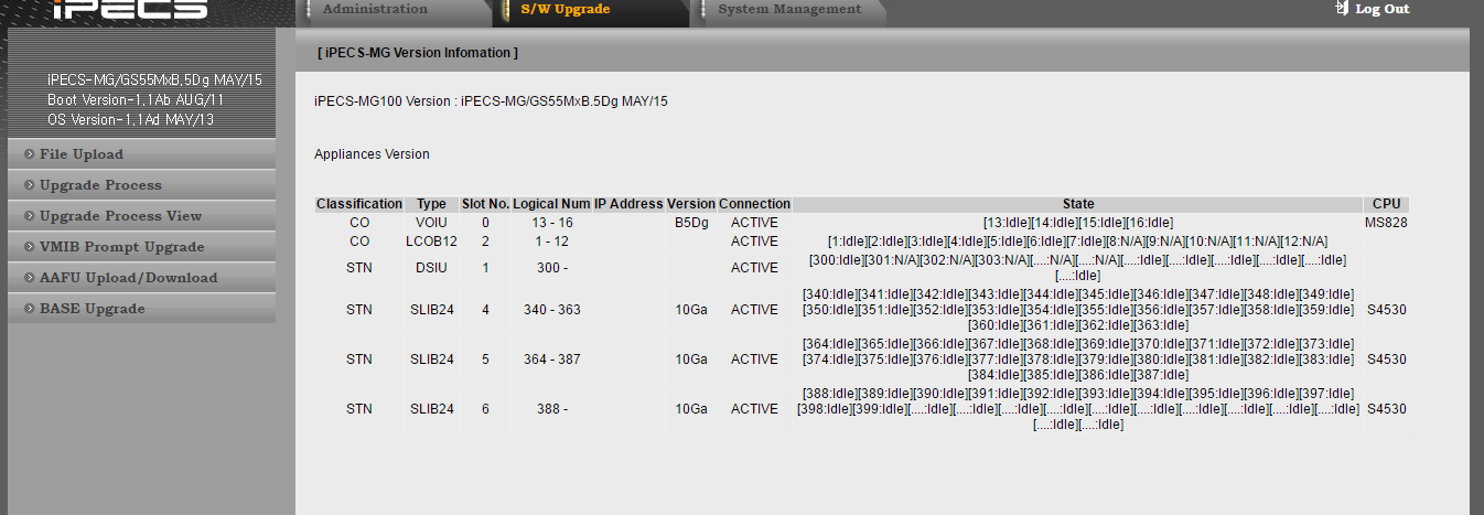

в MG100 плата VOIB - есть, или каналы на процессоре
СообщениеДобавлено: 17 янв 2017, 11:06
Судя по веб интерфейсу на проце. 0 плата.
