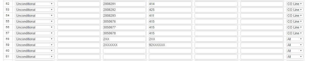

Inter Digit Timer=5 По идее я явно успеваю ввести полный номер, но системный телефон показывает, что начинает вызывать внутрений номер сразу по вводу 3 цифр.
Что то не получается. Имеет ли значение последовательность записей? Пробовал ставить в начало таблицы-результат тот же.
Попробую еще поменять расскладку. (Русскую не принимает, так что тут косяков нет)
Снимок1.PNG [ 16.9 KiB | Просмотров: 1805 ]
Снимок.PNG [ 22.29 KiB | Просмотров: 1805 ]

СообщениеДобавлено: 10 янв 2017, 11:08
Apply Option = Station
СообщениеДобавлено: 10 янв 2017, 11:11
попробуйте запись
2xx - 2xx - sta(вместо all)
2xxxxxxx - *8012xxxxxxx - sta(вместо all)
СообщениеДобавлено: 10 янв 2017, 11:20
Да, надеюсь, абонентам в Common Attributes(111) указана эта Digit Conv Table?
СообщениеДобавлено: 10 янв 2017, 12:33
Вы гений!!! :agree: (низкий поклон Вам!)
Для системного телефона с которого проверял, не была прописана диджит таблица! ))
Спасибо всем за помощь!!!
