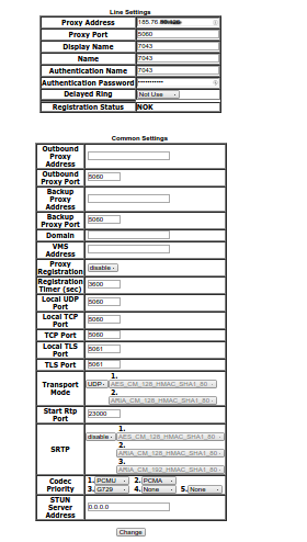

Да, все есть. 3тий скрин конечно очень хреновый, но это настройки телефона.

Теперь АТСка показывает что телефон зарегистрирвался, но на телефоне по-прежнему морграет время. При звонке на локальный номер - Temporary failure
