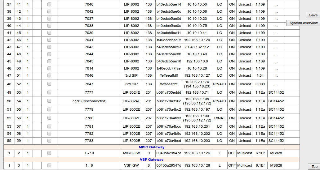

Да, именно так и устроено. Проблема только в том, что раньше, у нас не было удаленного офиса, и телефонов которые должны подключаться "извне". Вся телефонная сеть, окромя SIP-канала на провайдера городских линий крутилась внтури локалки. В основном у нас аппараты LIP-8002. Телефоны что находятся на удаленке LIP-8002E и LIP-8024E(один).
На телефонах которые на удаленке в качестве MFIM сервера прописан наш внешний адрес, который вбит статически на роутере. Как вариант, прикреплю скриншот части телефонов, зарегистрированных на АТС-ке.
В данном случае нас интересуют телефоны 7778, 7780.
Просто я не большой спец в таких навороченых АТСках :(
