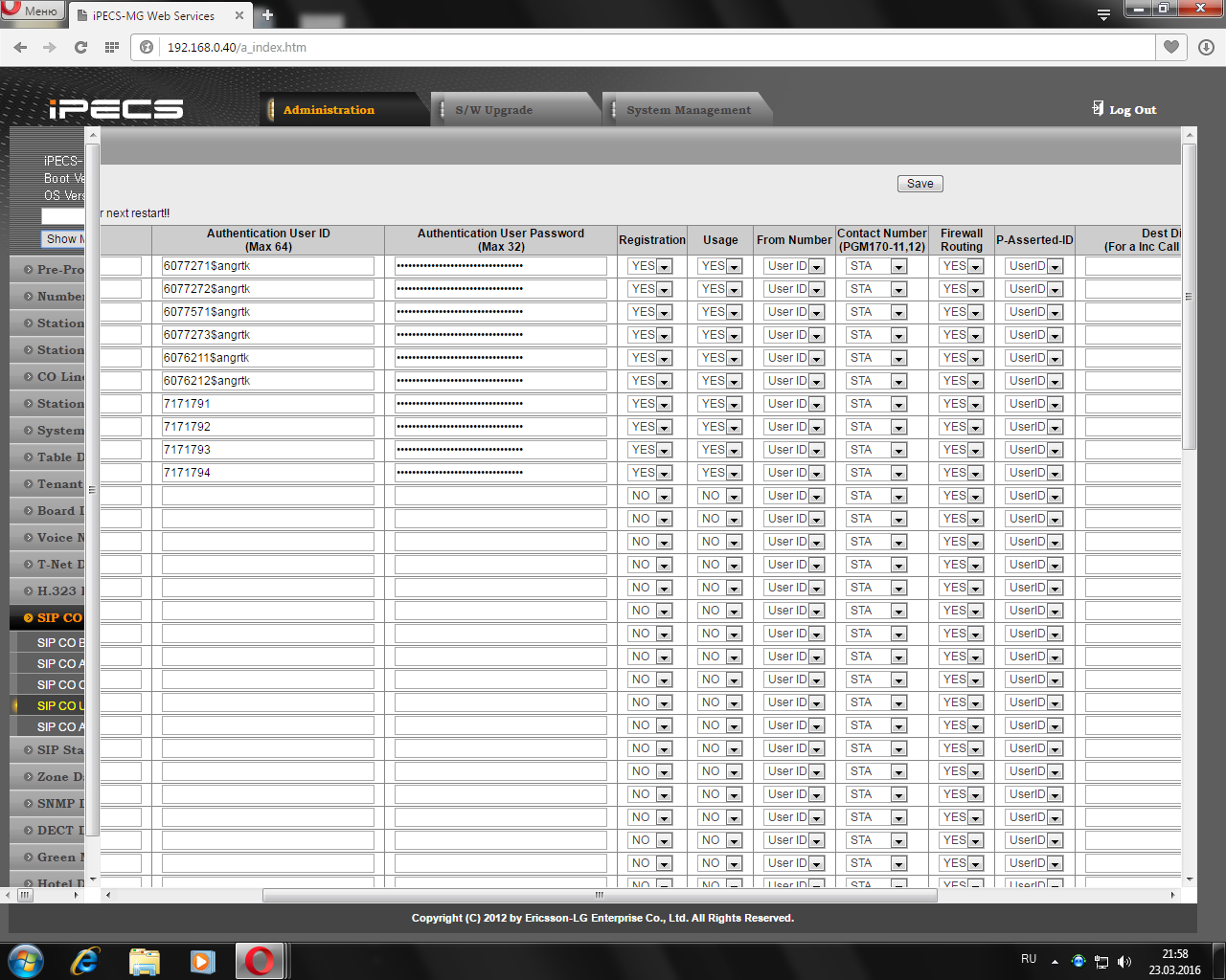

Добрый день! Вопрос вроде прост. Не могу найти ответ. У меня приходит на атс 1 номер на котором подключены 3 линии. как распределить входящие звонки на 3 абонента?

проблема в том что, при входящей связи на номера сип занимается первая зарегистрированная линия.СО1 в данный момент для первой группы
Безымянный2.png [ 227.25 KiB | Просмотров: 1743 ]
Безымянный1.png [ 217.71 KiB | Просмотров: 1743 ]
Безымянный.png [ 152.25 KiB | Просмотров: 1743 ]

СообщениеДобавлено: 23 мар 2016, 17:13
Зарегистрирован: 24 дек 2014, 16:05
Сообщений: 69
вот еще

СообщениеДобавлено: 23 мар 2016, 17:15
И? Проблема то тут какая? Провайдер один и чего хотите добиться?

СообщениеДобавлено: 23 мар 2016, 17:59
Сообщений: 69
мне нужно чтобы допустим при звонке на 3 линию первого номера звонок проходил именно по 3 сл по 3 группе входящей связи а не по первой. все звонки проходят по первой сл по первой группе.
