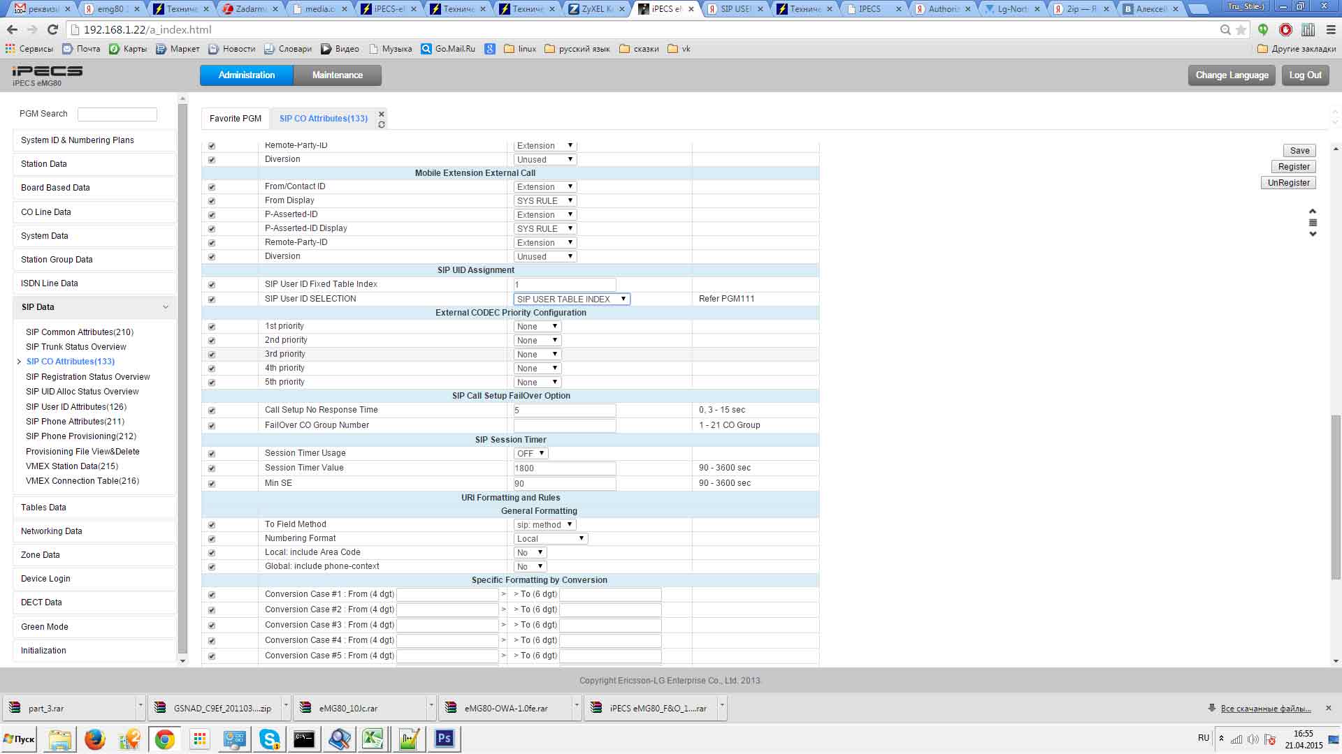

лицензии стандартные, не докупались.
блок KSUI MBUI
установлен модуль eMG80-HYB8
такая картинка о чем говорит?
он подключился или нет?

Тогда у вас 4 аналоговых порта СО и 2 айпишных СО. Все, что не подключено, должно быть исключено из исходящей связи.
да, 4 аналоговых и 2 ip и 1 внутренний системный 15 внутренних портов...
но что значит должно быть исключено из исходящей связи не понял.
и вот вопрос если я цепляюсь через phontage, это считается ip подключением?
или только внешний сип?

Неиспользуемые линии должны быть недоступны абонентам.
Phontage - ip устройство.

ну то есть либо внешний сип канал либо подключение к устройству.
но вот к устройству то я поключался... даже без настройки 133 программы
а как их скрыть из использования?
вообще написано везде что атс сама определяет подключено ли оборудование...

Почему либо? Нет, можно для разных целей, но VoIP каналы нужны для RTP (для голоса).
Phontage это sip абонент и к sip транкам отношения не имеет!
Оборудование (платы установленные и т.п.) определяет без сомнения. Но, внешние линии - это не оборудование АТС.
Вот вы гляньте, сколько у вас VoIP каналов сейчас? А лицензии то только две, которые бесплатные... Или, например, у вас только две аналоговые внешние линии, портов то четыре...

Нашел описание решения похожей задачки...
попробую применить
и все равно не понятно почему надо начинать с 9го в пмг 133?
Цитата:
в pgm 210 пишем DNS
в программе 111 привязываем пользователей от 100-200 (или другой station range)
SIP USER TABLE INDEX к 1
в pgm126 SIP User ID attributes
создаем пользователей от 1 до сколько надо для каждого транка (транки создаются в pgm133)
заполняем Registration User ID ( вид SIP логин@адрес SIP сервера)
Authentication User ID - логин
Authentication User Password - пароль
ставим User ID register ON
User id Usage ON
в pgm133 создаем транки
начинать надо с 9
посмотреть ваши линии в CO Line Data - Co Line Overview
где написано VOIU - эта первая IP линия
заполняем Proxy Server Address - DNS имя или IP
Use outbond proxy ON
Use rport method ON
Domain - DNS имя или IP
Registration UID Range - номер пользователя, который будет браться из pgm126
если требует провайдер поменять Media Port - у меня 3100 - 65455
секция SIP UID Assignment
SIP User ID Fixed Table Index 1
SIP User ID SELECTION - SIP USER TABLE INDEX
SIP Trunk Group - добавляем в группу
проверить работу
SIP data - sip trunk status overview

вот если у меня voip начинается с пятой линии и их там 8 штук, но лицензий всего две, мне надо 5-6 использовать получается?
