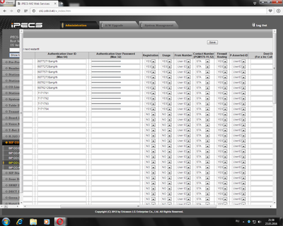

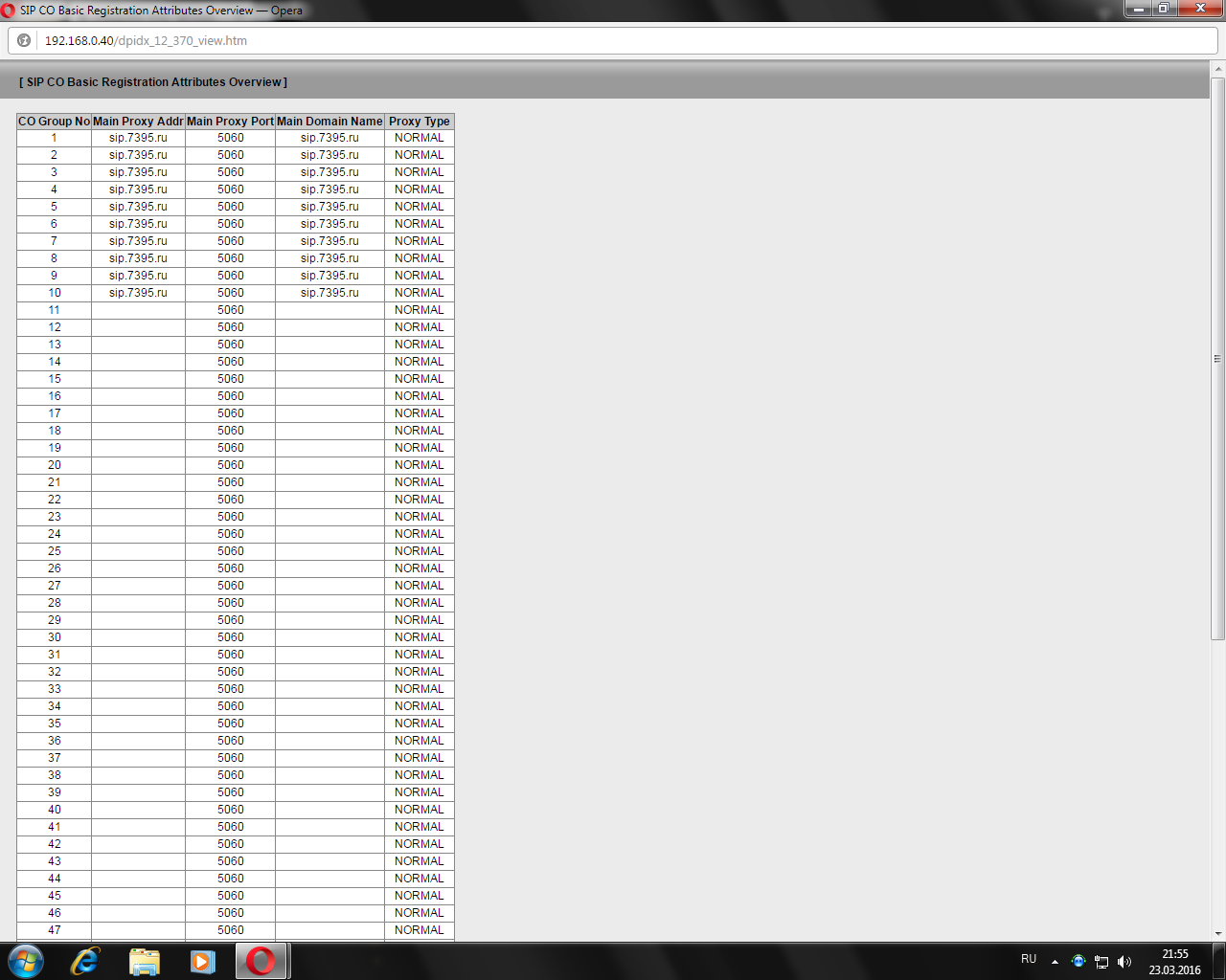

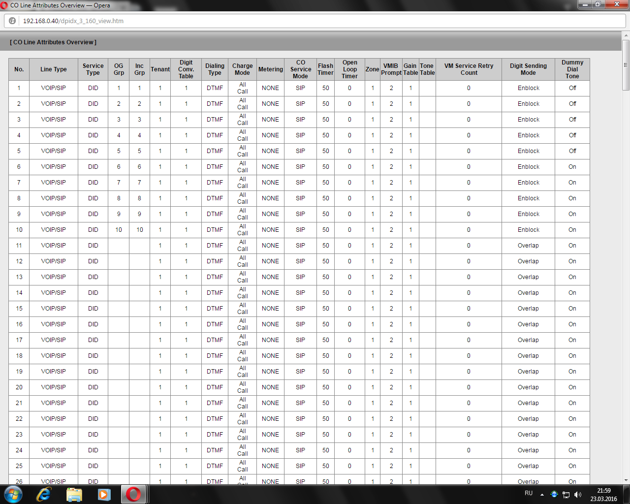

Добрый день! Вопрос вроде прост. Не могу найти ответ. У меня приходит на атс 1 номер на котором подключены 3 линии. как распределить входящие звонки на 3 абонента?
 Заголовок сообщения: Re: настройка SIP MG300
Непрочитанное сообщениеДобавлено: 23 мар 2016, 15:46
Дык, не пойму, проблема то в чем, собственно?..
Непрочитанное сообщениеДобавлено: 23 мар 2016, 17:03
Зарегистрирован: 24 дек 2014, 16:05
Сообщений: 69
проблема в том что, при входящей связи на номера сип занимается первая зарегистрированная линия.СО1 в данный момент для первой группы

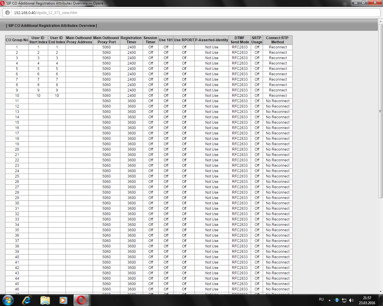

вот еще

мне нужно чтобы допустим при звонке на 3 линию первого номера звонок проходил именно по 3 сл по 3 группе входящей связи а не по первой. все звонки проходят по первой сл по первой группе.
