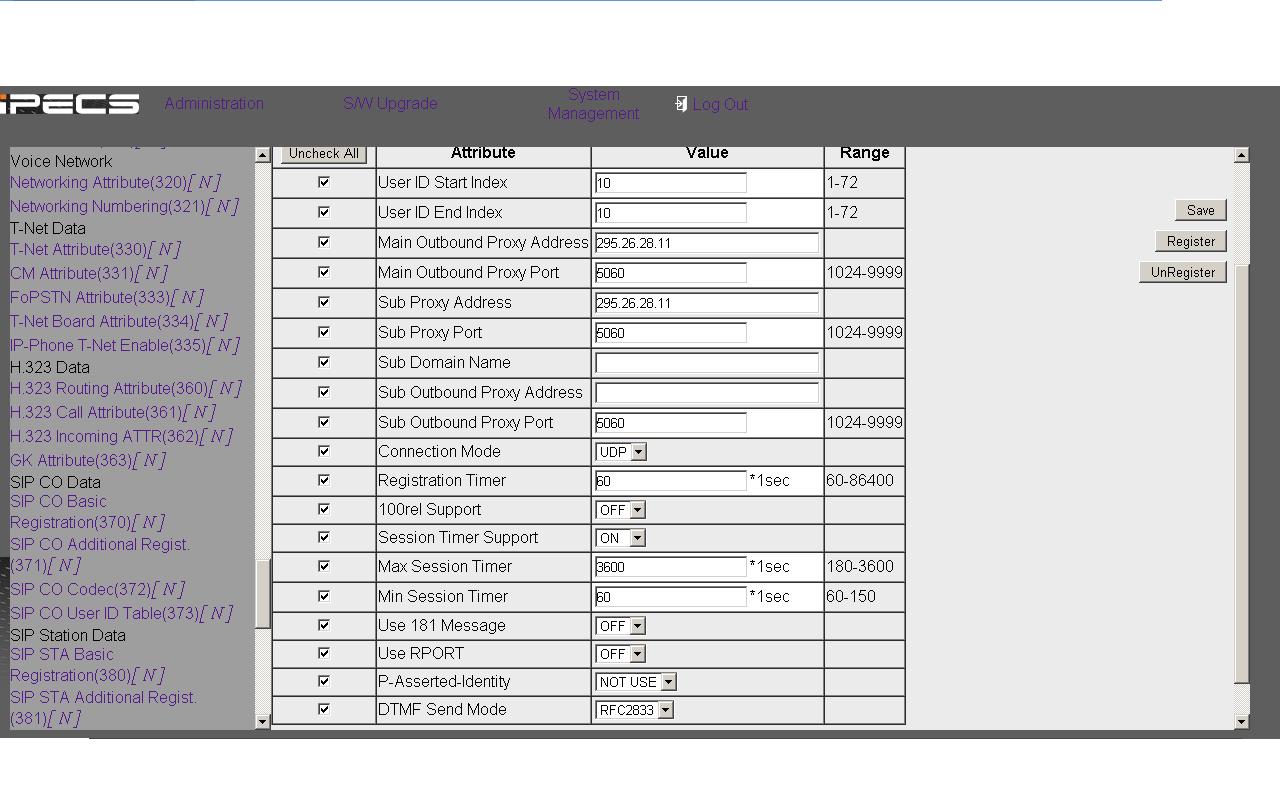

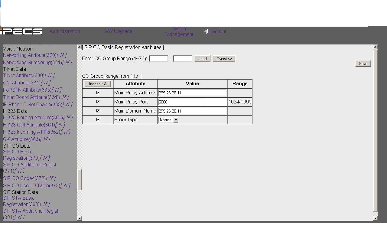

Непрочитанное сообщениеДобавлено: 29 авг 2012, 06:40
Зарегистрирован: 28 авг 2012, 08:11
Сообщений: 5
Поблагодарили: 1 раз.
370 и 371 прг
PGM371.JPG [ 151.38 KiB | Просмотров: 2027 ]
PGM370.JPG [ 91.83 KiB | Просмотров: 2027 ]
Непрочитанное сообщениеДобавлено: 29 авг 2012, 08:36
kondrat писал(а):
получается MG не выдает поток RTP???
Чтобы это узнать, надо снять сниф. Хотя бы на стороне MG.
Посоветовать ничего не могу - неясно, кто виноват. С MG я таких проблем не наблюдал. Может Астериск неправильно обрабатывает 183.
По трассировке ничего не выяснишь, сниф нужен.
Непрочитанное сообщениеДобавлено: 29 авг 2012, 08:41
kondrat писал(а):
370 и 371 прг
А зачем вы заполняли Main Outbound Proxy Address, Sub Proxy Address?...
У вас что, реально это используется? И все один адрес, что Main Proxy Address, что все выше перечисленное...
