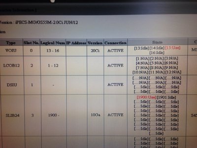

Сообщений: 33
Все же, при попытке позвонить линии то 13-16 хотя бы занимаются?
При звонке с LG
ZggVVqeQR7w.jpg [ 239.67 KiB | Просмотров: 2513 ]
Непрочитанное сообщениеДобавлено: 28 апр 2016, 11:25
А что ж в снифах то ничего нет?!
