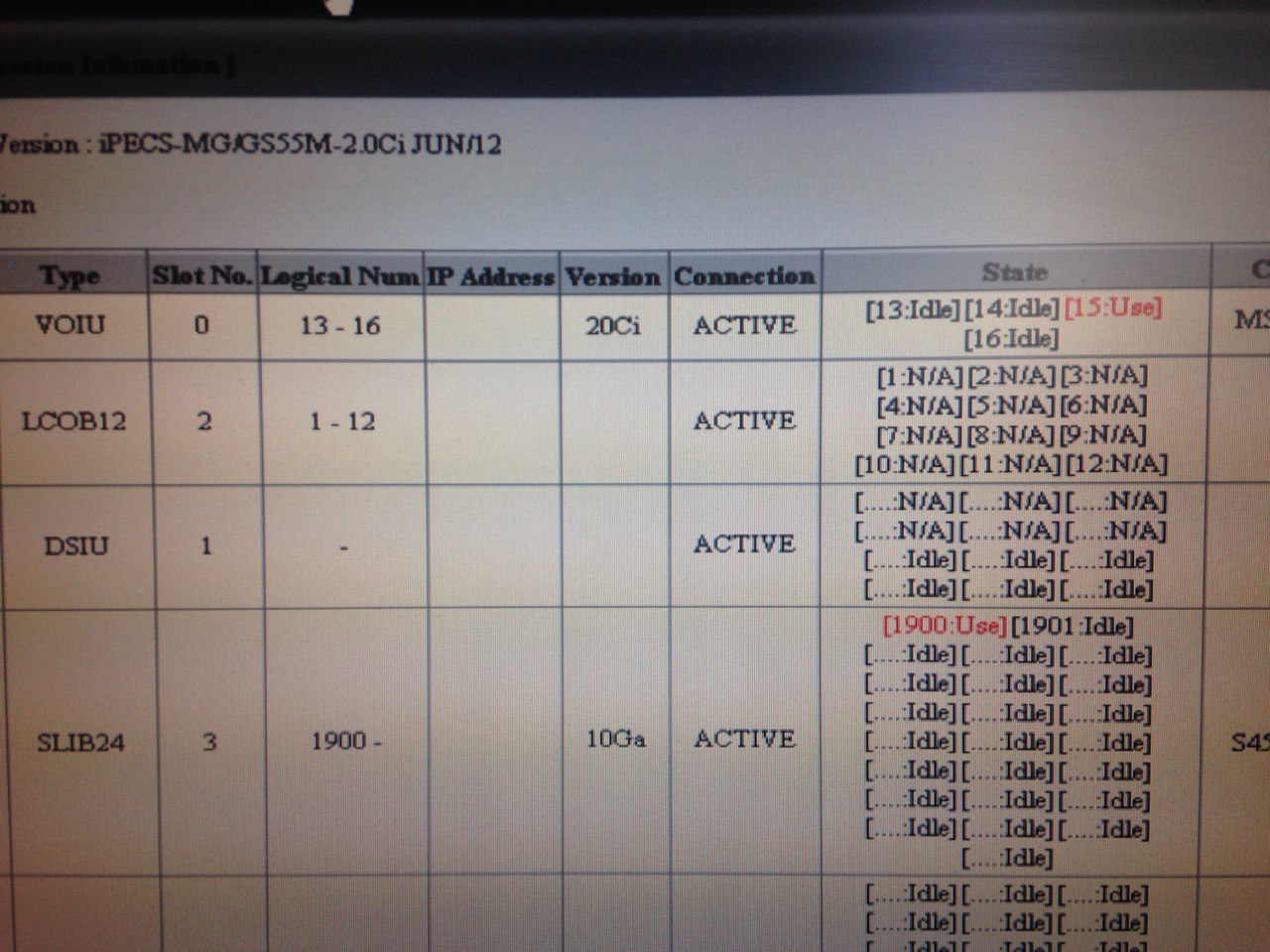

Чуть было обрадовался, что устранил важную ошибку и всё сейчас заработает, так нет, всё тоже самое((
Заново проверил, все айпишники, линии, группы, слоты , типы стоят нужные. 2хх нету ( из 111 пгм тоже всё с 2 удалил) , перезагрузил , на всякий случай и 1** удалил всё, осталось два номера
в пгм 321 кстати для 1*** группа нужна всё таки или нет?
в пгм 103 в COL нормально что order для VOIU=2 ? такой же как в STA order у SLIB24=2 ?

Все же, при попытке позвонить линии то 13-16 хотя бы занимаются?
При звонке с LG
ZggVVqeQR7w.jpg [ 239.67 KiB | Просмотров: 2544 ]

А что ж в снифах то ничего нет?!
