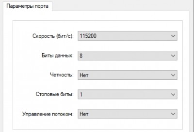

Главное, правильный кабель, распайка 2-2, 3-3, 5-5!!!
Настройки COM:
1171.jpg [ 32.92 KiB | Просмотров: 11692 ]
Для подключения я пользуюсь HyperTerminal.

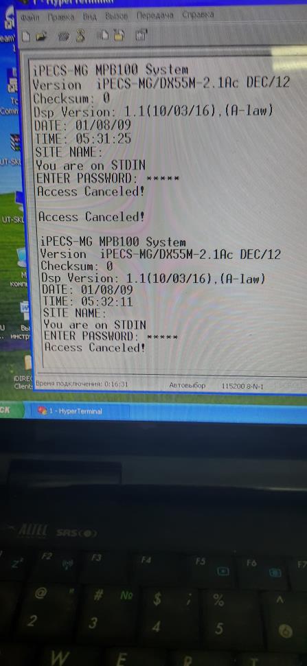

Есть реакция на Enter?
 Заголовок сообщения: Re: Зависла АТС Ipecs MG 100
Непрочитанное сообщениеДобавлено: 25 фев 2025, 15:44
Зарегистрирован: 17 фев 2025, 12:09
Сообщений: 14
Комментарий к файлу: Приложил
20250225_170228.jpg [ 54.69 KiB | Просмотров: 11683 ]
Непрочитанное сообщениеДобавлено: 25 фев 2025, 18:40
Это уже хорошо! Живая АТС.
Введите пароль brandy... А, вообще, при подключении по com перезагрузите АТС и посмотрите, не выскочат ли какие ошибки.
