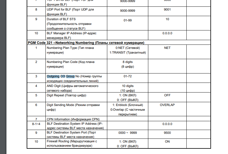

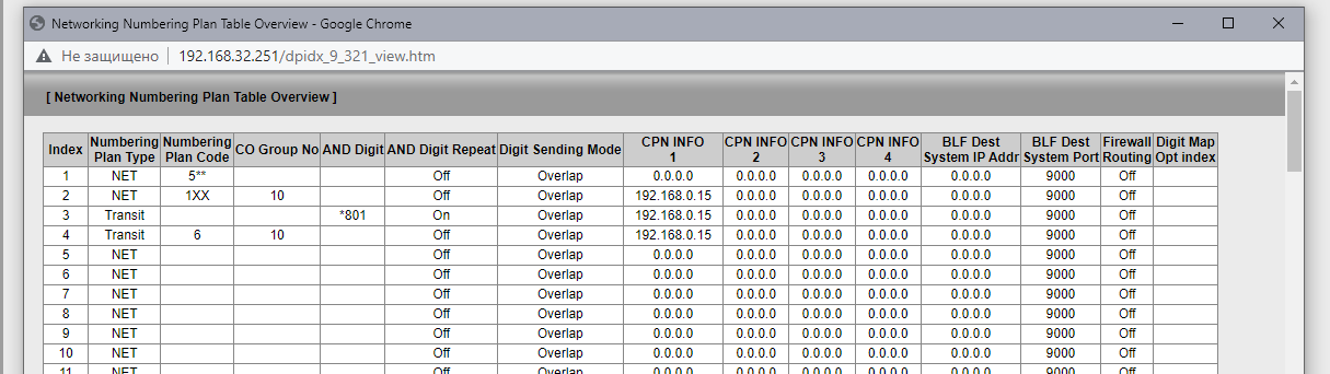

По мануалу нашел, что Outgoing CO Group No находиться в 321 программе. Открыл - а у нас там нету даже упоминания об IP-адресе FreePBX. Или я что-то не так понимаю?

Если связь по sip, то 321 прога не ваш случай. Оно не работает!
