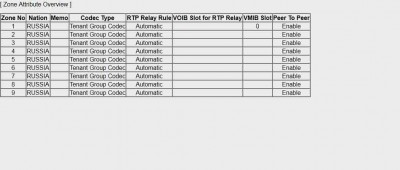

Попутно еще вопрос: нужный VMIB Slot в программе 395 указан?
Непрочитанное сообщениеДобавлено: 22 мар 2019, 12:15
Сообщений: 70

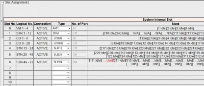

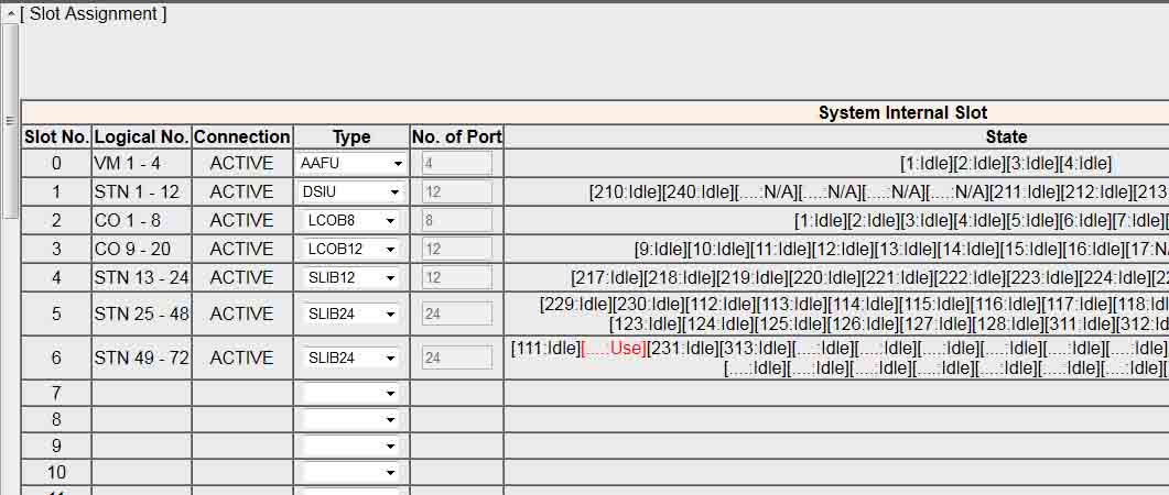

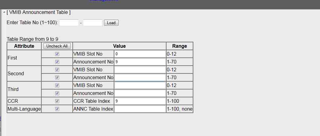

в 167 я там только таблицу приветствия поставил и feature =9, на день. т.е. я так понимаю CO =9 395 - vmib cлот = 0
101 слот Type = AAFU
Непрочитанное сообщениеДобавлено: 22 мар 2019, 12:16
Сообщений: 70
я посмотрел 101 прогр , там только AAFU в слоте 0.

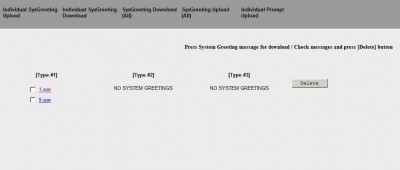

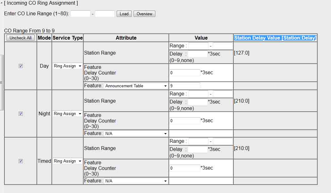

По вашим скринам у вас по СО9 назначен вызов на Announcement Table 9. Смотрите далее, что в программе 259. И, главное, а загружено ли ваше сообщение в АТС? См. AAFU Upload/Download --> Individual SysGreeting Download

вот вроде бы залито , залил два файла

Да, еще раз глянул ваши скрины. См. программу 167 ВНИМАТЕЛЬНО!!! Да, для Feature у вас указана Announcement Table, но Service Type то выставлено Ring Assign! Поменяйте на Feature и будет вам счачтье! :-D
Изменил, сообщения стало выдаваться в линию :Yahoo!: , только , после того как оно выдается, выдается следующее сообщение :cry: , женский голос " Время набора истекло, пожалуйста повторите набор" и потом опять мое сообщение, и в цикл стало.
