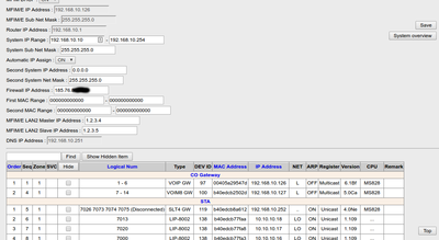

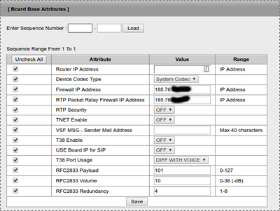

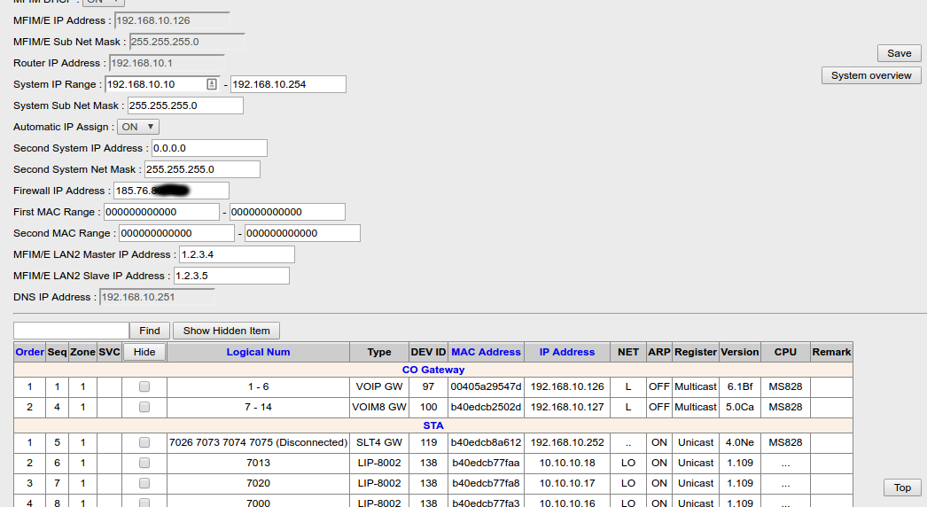

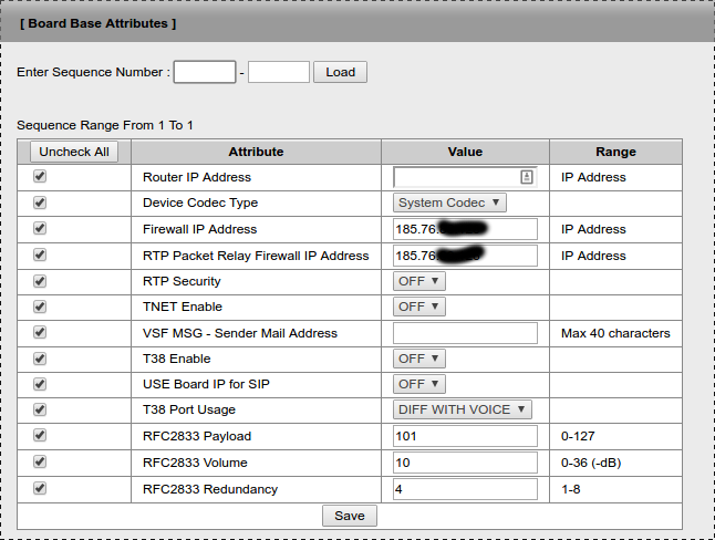

Firewall IP Address (ваш внешний статический адрес) в System&Device IP(102~103) прописан?
Он же прописан в Board Base Attributes(132) как Firewall IP Address и RTP Packet Relay Firewall IP Address для сиквенсов VOIP GW и VOIM?
Непрочитанное сообщениеДобавлено: 13 июл 2016, 19:41
Сообщений: 50

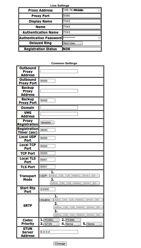

Да, все есть. 3тий скрин конечно очень хреновый, но это настройки телефона.

Router IP Address для 4-го сиквенса указан?

Придется трассировку снимать, походу! Смотреть, для начала, что с регистрацией.
Грешу на некорректную работу NAT вашего роутера.

Да, Router IP Address: 192.168.10.1 Firewall IP Address, и RTP Packet Relay Firewall IP Address = WAN_IP
