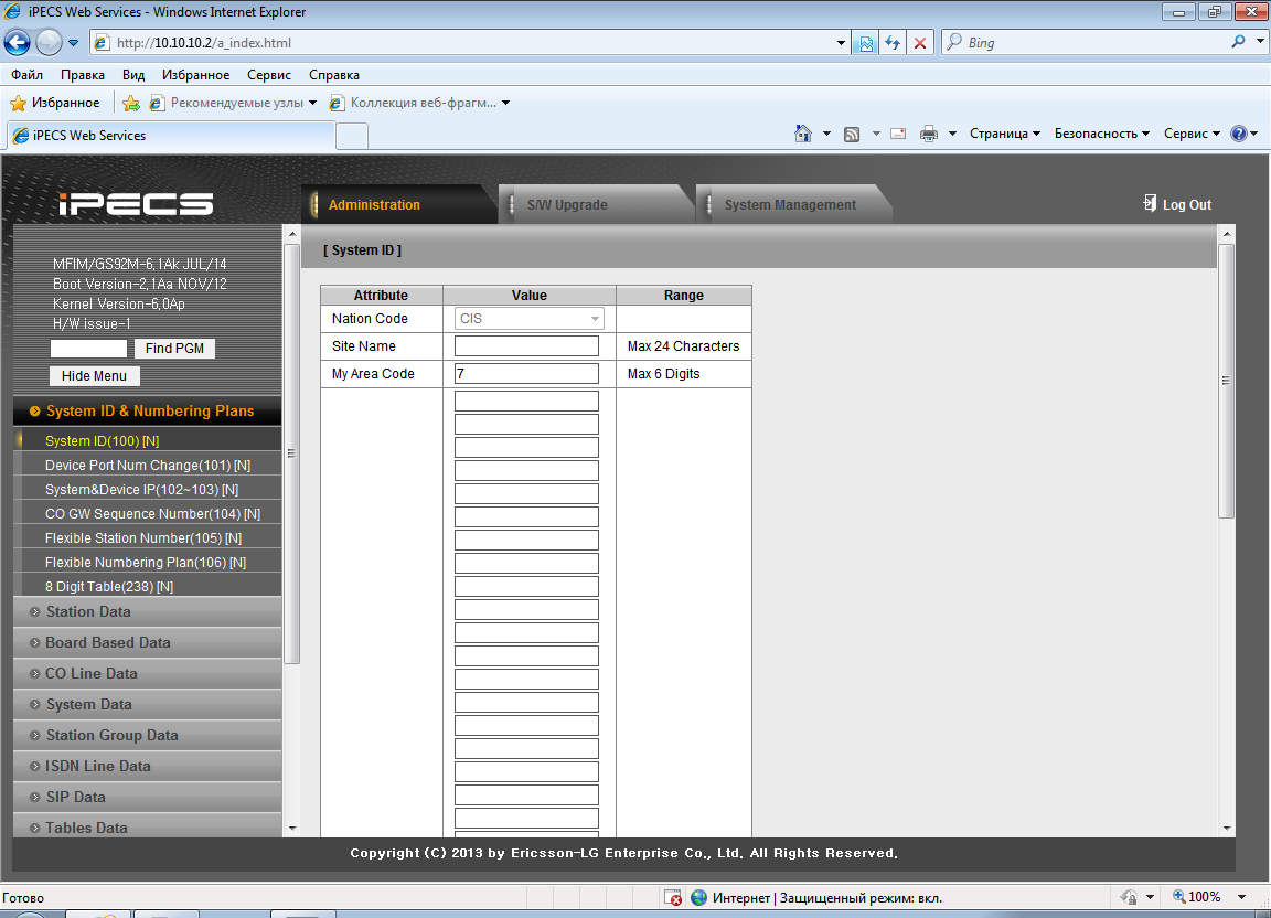

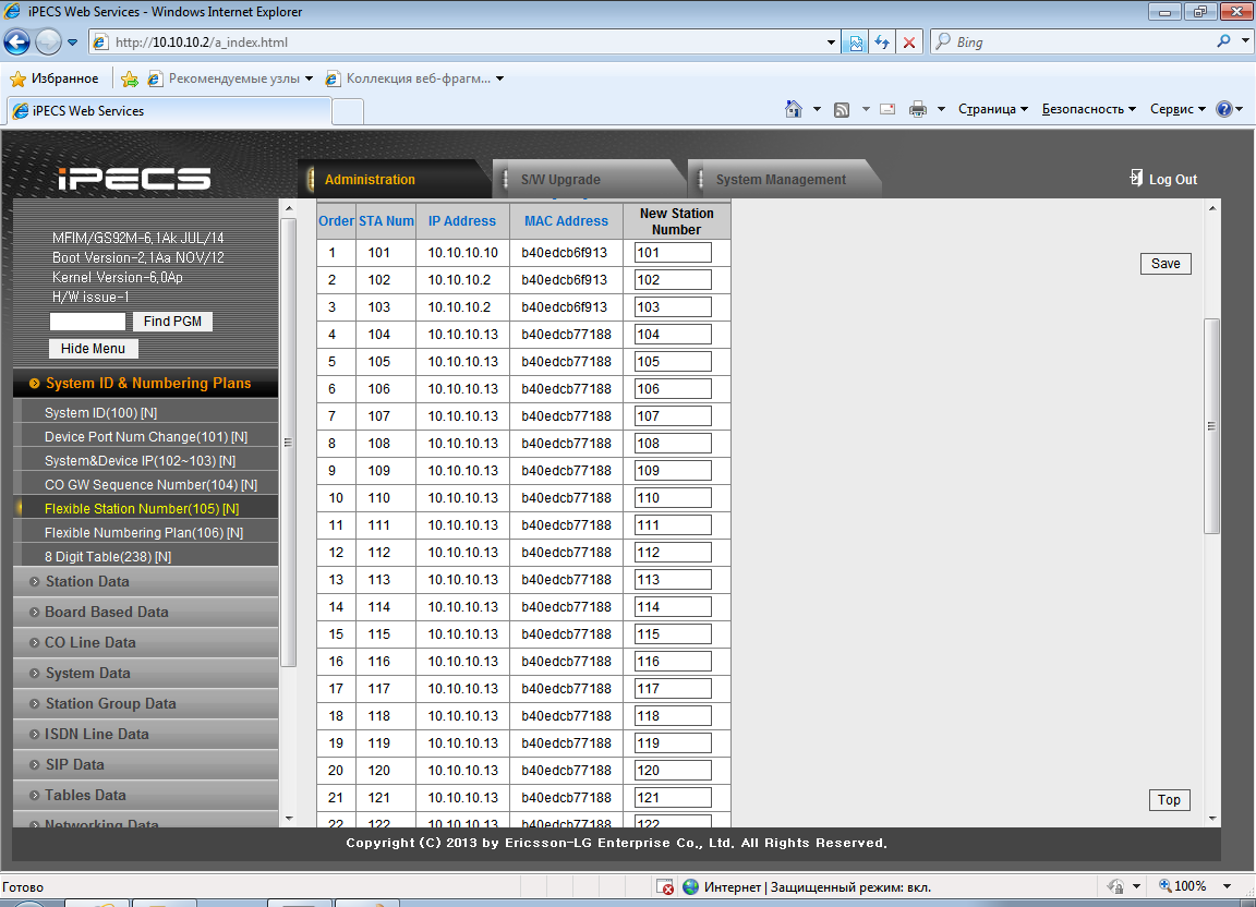

Прилагаю скрины. Хотелось бы совета. Да, я не профи, сисадмин. Был когда-то тоже горький опыт с ARIA SOHO emg80. И тоже была проблема с исходящими. Тоже решил не я. Сказали занимайся своим делом, раз никак. Здесь же деваться не куда. Прошу помощи.
Flexible Station Number.png [ 143.81 KiB | Просмотров: 16972 ]
Device Port Num Change.png [ 127.65 KiB | Просмотров: 16972 ]
System ID.png [ 113.36 KiB | Просмотров: 16972 ]

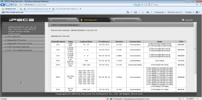

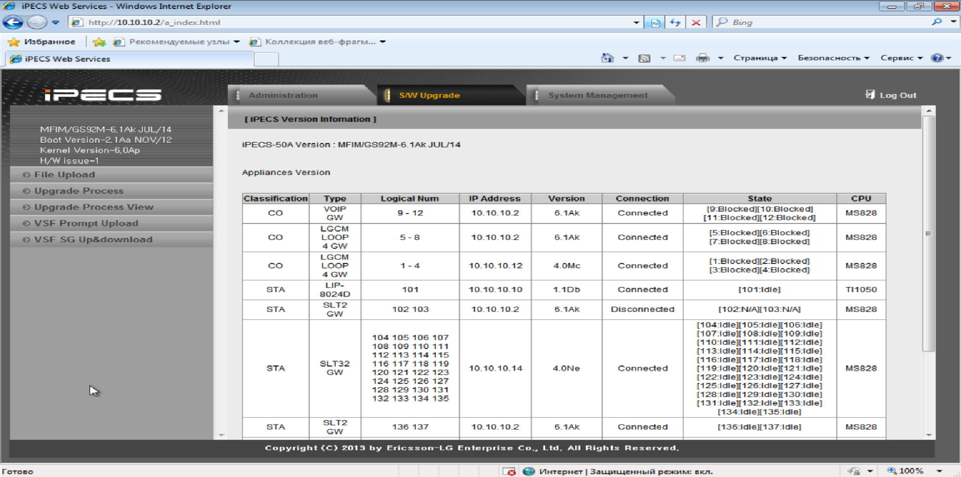

Хм, в вашем бекапе СО1-СО2, СО6-СО12 назначены в CO Group 1. СО3 - в CO Group 2, СО4 - в CO Group 3, СО5 - в CO Group 4. СО3-СО5 - Unused. CO Line Choice в System Attributes(160~161) -LAST, т.е. при наборе 9-ки занимается последняя СО из CO Group 1. Т.е., с учетом настроек CO/IP Attributes(140~142) при наборе 9 занимается СО12!!!
К тому же, если верить бекапу, у вас все СО в состоянии Blocked, т.е. недоступны!!! См. в вебморде состояние по кнопке S/W Upgrade. Линии можно разблокировать с аппарата System Attendant - у вас №101. Набрать TRANS 072 и далее каждую СО разблокировать.
И да, номера CO в бекапе по модулям назначены не так, как на скринах ранее выложенных.

Непрочитанное сообщениеДобавлено: 27 дек 2024, 15:14
В смысле заработала 9-ка? Типа длинный гудок появился? Так это ж не гудок с внешней линии, а сигнал LCR. Линии то не занимались нужные, ибо они у вас все заблокированы!
LCR вам , как я понял, не нужен!

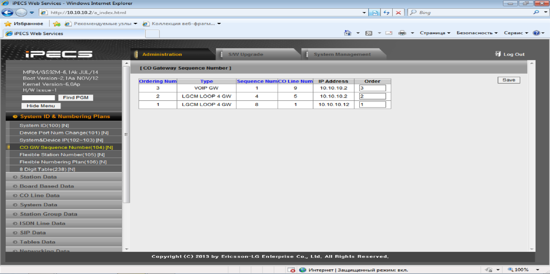

Сумбур...
А как тогда правильнее
co_lines_1.png [ 257.93 KiB | Просмотров: 16151 ]

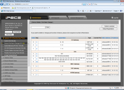

А еще вот какая сейчас ситуация
co_lines.png [ 310.43 KiB | Просмотров: 16150 ]
