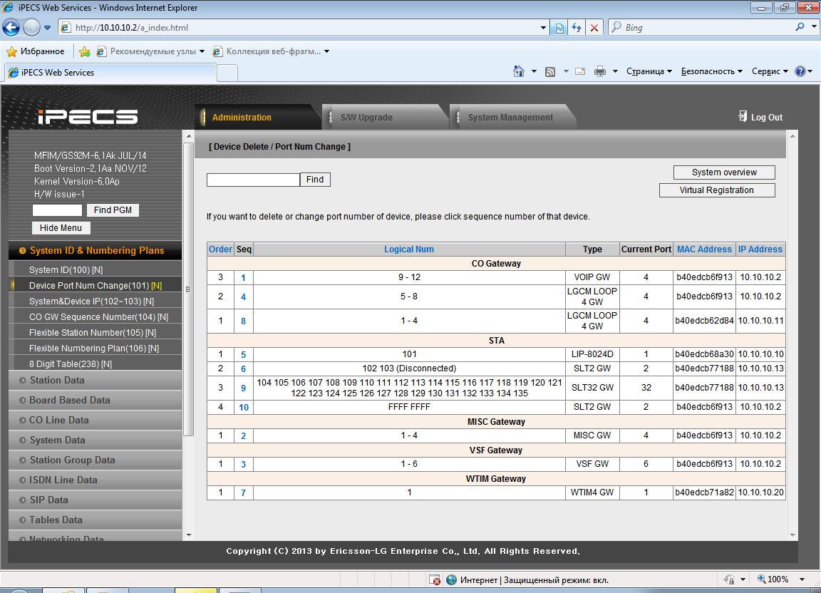

Flexible Station Number.png [ 143.81 KiB | Просмотров: 16989 ]
Device Port Num Change.png [ 127.65 KiB | Просмотров: 16989 ]
System ID.png [ 113.36 KiB | Просмотров: 16989 ]

 Заголовок сообщения: Re: LG Ericsson Ipecs LGCM4 и MFIM50A
Непрочитанное сообщениеДобавлено: 27 дек 2024, 14:50
Хм, в вашем бекапе СО1-СО2, СО6-СО12 назначены в CO Group 1. СО3 - в CO Group 2, СО4 - в CO Group 3, СО5 - в CO Group 4. СО3-СО5 - Unused. CO Line Choice в System Attributes(160~161) -LAST, т.е. при наборе 9-ки занимается последняя СО из CO Group 1. Т.е., с учетом настроек CO/IP Attributes(140~142) при наборе 9 занимается СО12!!!
К тому же, если верить бекапу, у вас все СО в состоянии Blocked, т.е. недоступны!!! См. в вебморде состояние по кнопке S/W Upgrade. Линии можно разблокировать с аппарата System Attendant - у вас №101. Набрать TRANS 072 и далее каждую СО разблокировать.
И да, номера CO в бекапе по модулям назначены не так, как на скринах ранее выложенных.
Сумбур...
Непрочитанное сообщениеДобавлено: 27 дек 2024, 15:14
В смысле заработала 9-ка? Типа длинный гудок появился? Так это ж не гудок с внешней линии, а сигнал LCR. Линии то не занимались нужные, ибо они у вас все заблокированы!
LCR вам , как я понял, не нужен!
