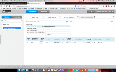

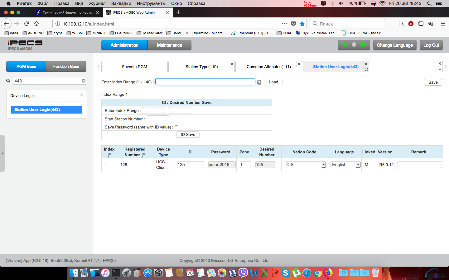

Screen Shot 2018-07-20 at 15.43.46.png [ 277.18 KiB | Просмотров: 4411 ]
вот что у меня в 443 программе, 446 вносить изменения не получается , после нажатия save ячейки опять пустые , похоже тут точно нужен сервер

Нет, сервер не нужен. У меня все работает без сервера. В 443 имею аналогичную запись.
