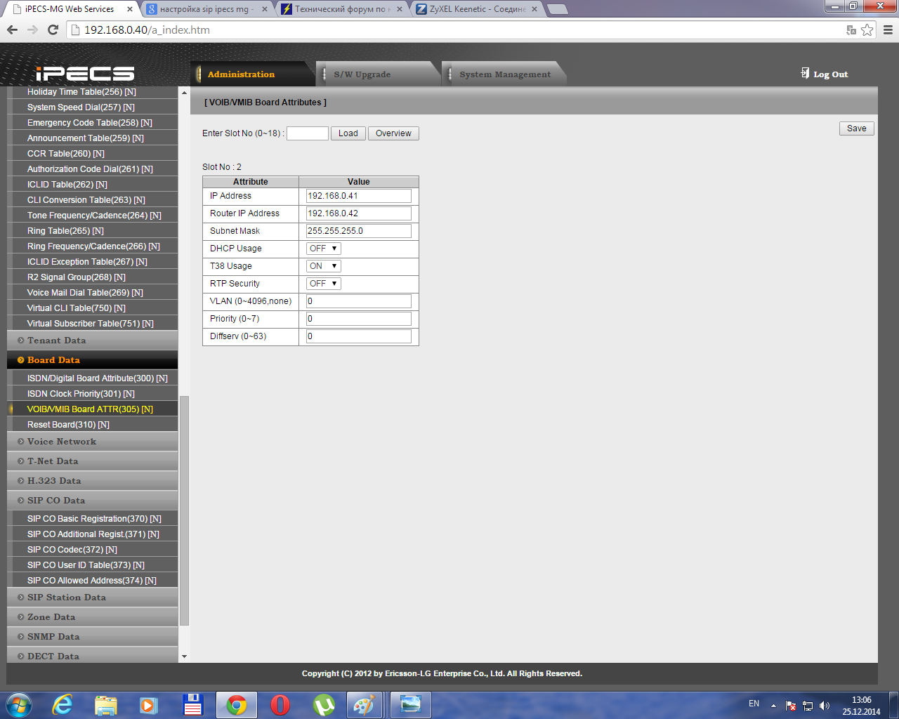

Маршруты настроил. С регистрацией двух линий проблема. Иногда проходит и все чудно работает. перезагружаешь АТС все теряется работает только одна. и еще заметил что когда работают две линии то по внутренней IP связи теряются голосовые пакеты.

может проблема в сетевых настройках платы VOIP24

Выкладывайте конфиг.

7.png [ 231.31 KiB | Просмотров: 1463 ]
это моя атс

1
1.png [ 240.78 KiB | Просмотров: 1463 ]

8.png [ 219.89 KiB | Просмотров: 1463 ]

Файл конфигурации (бекап) выкладывайте! На картинках то не все видно. Вернее, их (картинок) может много понадобится.

Все заработало))))))))))))) просто аккаунты начал прописывать не с первого а со 2-го. Хотя все конечно очень странно. какая разница то по сути.Всем большое спасибо за помощь!!!!!

Ну нахрен опять перестало. одна линия и все) Даже не перезагружал просто потерялась регистрация((( посмотрите бекап
