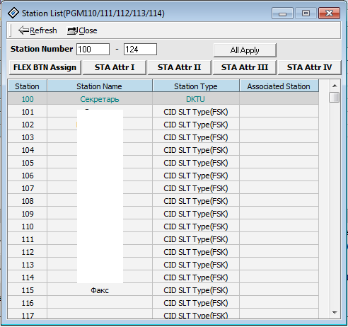

Не получается настроить отображение номера вызывающего абонента. Отображаются только на системном телефоне. Как настроить отображение на внутренних телефонах? ПГМ 110, 114, 147 прилагаю.
Комментарий к файлу: в CID mode select пробовал ставить различные варианты. Все настройки что приведены были установлены до меня...

Комментарий к файлу: Пробовал ставить DKTU у тестируемых обонентов
110.png [ 22.03 KiB | Просмотров: 5969 ]

Это все хорошо! Все правильно и работает, коль на системнике номера отображаются!
А самое то главное - аппараты то ваши SLT поддерживают функцию Caller ID??

:-) Об этом то я и не подумал))) Раз с дисплеем значит должен быть аон)

Опять же, АОН, а нужен Caller ID!
К примеру, на DECT Panasonic по-умолчанию включен АОН (т.е. "русский" АОН) - нужно выставить Caller ID!
