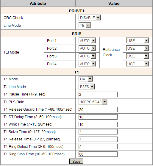

Проблема появилась. Видимо в пятницу под конец рабочего дня синхронизация случайно случилась...
В Digital Board Attribute(300)[N] выключил CRC4 (так как на M-200 она тоже была выключена).
"треск" остался
PS: слот указал "2"
Комментарий к файлу: Digital Board Attribute(300)[N]
Снимок экрана 2014-03-24 в 10.07.05.png [ 36.09 KiB | Просмотров: 4563 ]

ISDN Clock Priority(301)[N]??

Ох, прошу прощения! Там стоит
Код:
Slot No.       Type         Priority
2              PRIB(E1)    1
