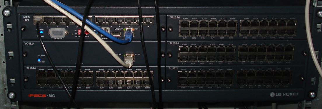

Добрый день всем. Прошу совета по проблеме.
Имеется мини атс IP АТС iPECS-MG 100/300 LG-ERICSSON. Нужно настроить, но не получается зайти в веб-интерфейс. Не знаю ip-адреса, на какой заходить. Подскажите пожалуйста. (фото не мое, просто для примера)
777.JPG [ 65.51 KiB | Просмотров: 6477 ]
 Заголовок сообщения: Re: Web-интерфейс
СообщениеДобавлено: 28 янв 2014, 16:37
По-умолчанию, 10.10.10.1. И по https.
