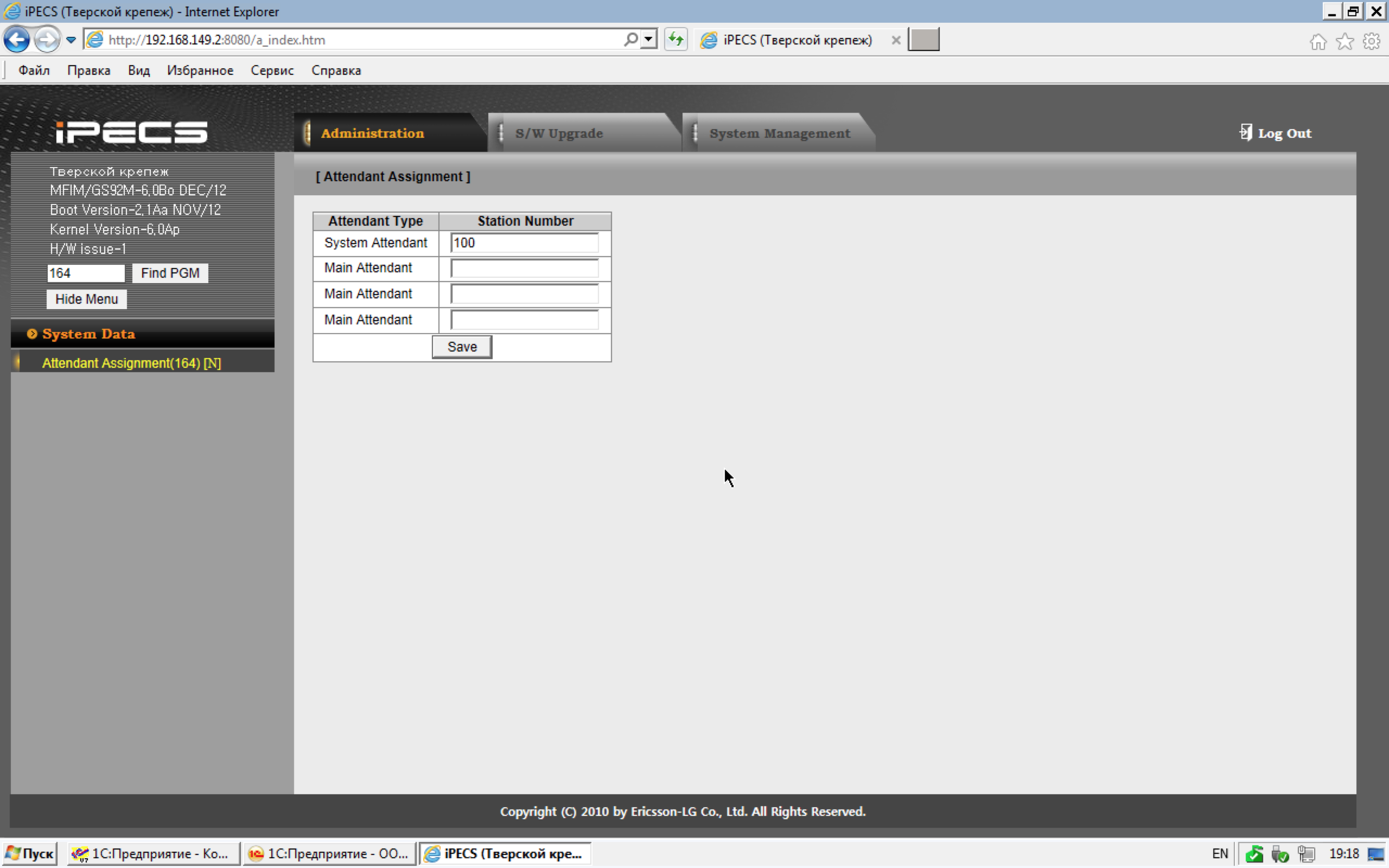

Режимы Day(по-умолчанию), Night, Timed Ring, Auto Ring Mode (по расписанию, см. Auto Ring Mode Table(233) [N]) устанавливаются аттендантами, назначенными в Attendant Assignment(164) [N].

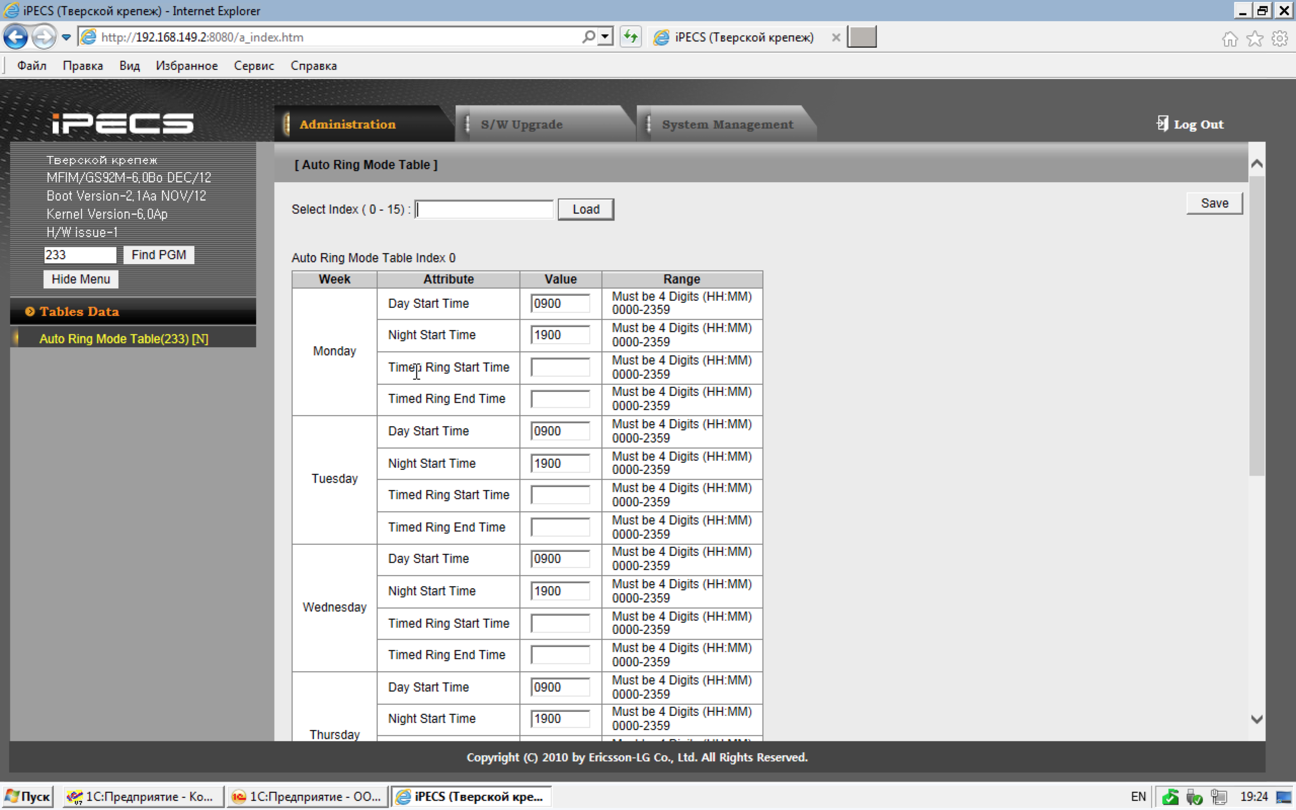

спс окромное нашел расписание.. выставил все звонки недели. но там 0-15 (индекс) я выствил на 0 ( первый) где прописать это расписание? чтоб оно вседа было основным?

0, применяется для всей станции при включении Auto Ring Mode аттендантами из 164 программы. А 1-15 это таблицы для тенантов (ICM Group) 1-15 при включении Auto Ring Mode аттендантом соответствующей тенантной группы (Station ICM Group (125) [N]).

расписание я сделал 0 для всей станции. из картинки видно *620 группа ( это офисные тел 5 шт 100-104) *624 группа ( туда куда должен приходить звонок по расписанию (107) но он не приходит(((((

Так вы включили Auto Ring Mode?
И, чтобы при Auto Ring Mode сменялись режимы, время должно наступить(не знаю, как это объяснить, или назвать...). Или, по -другому, выставьте на АТС время на 1-2 минуты меньше времени ночного режима и подождите, когда оно(время начала ночного режима) наступит.

Еще раз. Допустим, вы указали время начала ночного режима 19-00. Выставьте на АТС время 18-59 минут, дождитесь наступления 19-00 и просмотрите, сменился ли режим на ночной.
Вещь элементарная, никаких подводных камней нет.
