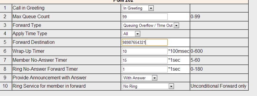

Ок. А как в Forward Destination был указан сам номер, в каком виде?
 Заголовок сообщения: Re: Выбор линии при переадрисции
Непрочитанное сообщениеДобавлено: 17 дек 2013, 13:10
Сообщений: 37
Поблагодарили: 1 раз.
lazarevk писал(а):
Да была через группу прописана
Приложил скриншот.
Снимок.JPG [ 42.46 KiB | Просмотров: 2008 ]

Я чего то запутался. 621 - это номер группы? Где тут внешний номер то прописан напрямую?
Так я и говорю что через группу идет переадресация. Про голосовую почту что то меня не туда понесло сейчас исправлю

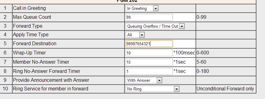

Хорошо, переадресовывается на группу. А как внешний номер то в группе прописан? В каком виде?
Непрочитанное сообщениеДобавлено: 17 дек 2013, 14:07
Сообщений: 37
Снимок2.JPG [ 62.97 KiB | Просмотров: 2005 ]

И не работает?
Может, проблемка в транзитных делах? CO COS Assignment(177)[N], CO-to-CO Attribute(179)[N]?
