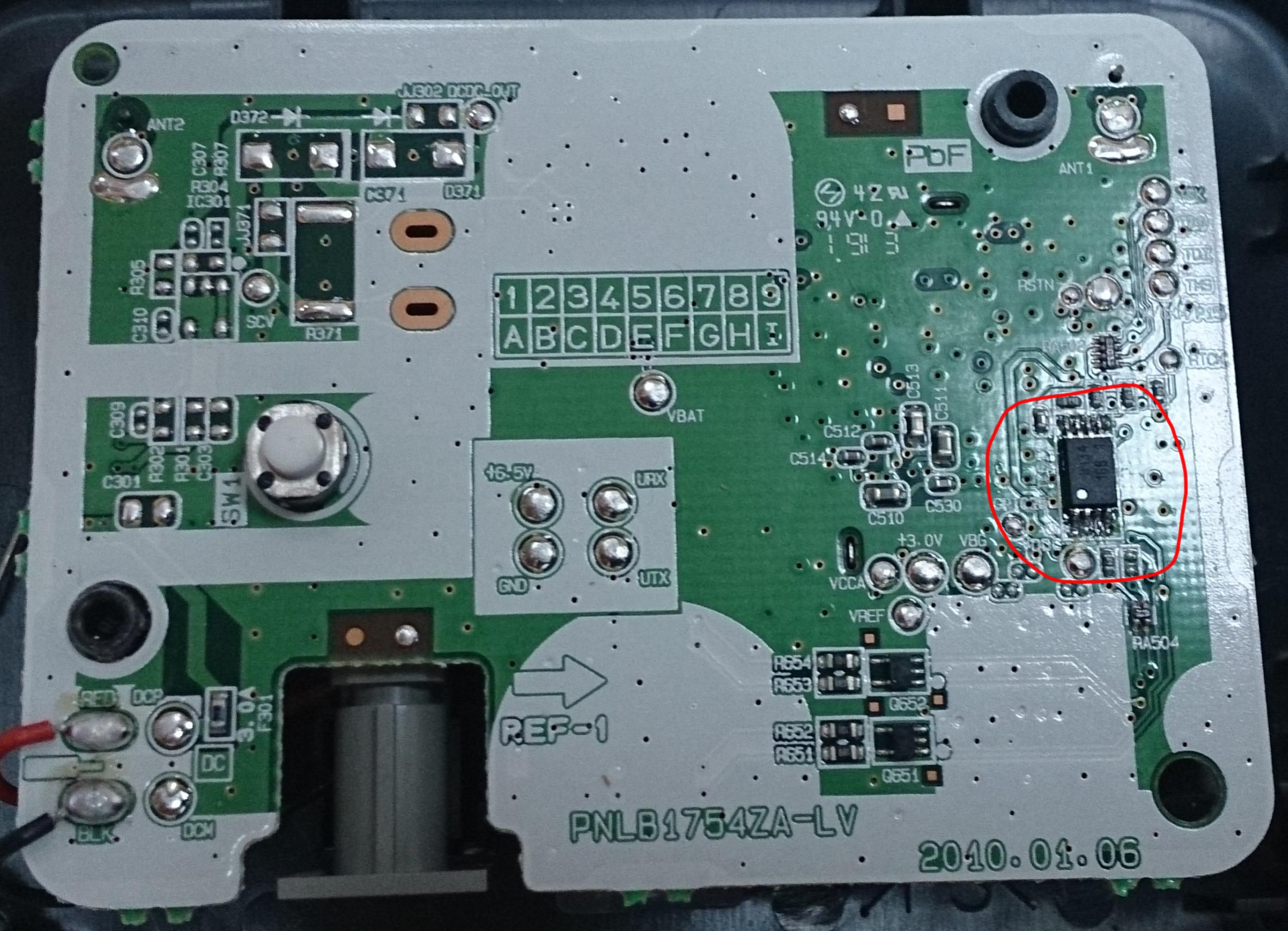

Работают все Panasonic KX-A405, но требуется перепрошивка eeprom AT24C16B. Прошивку прицепить к сообщению не смог!

СообщениеДобавлено: 05 ноя 2013, 08:59
А сама процедура перепрошивки как?

Микросхема указана на схеме!

Рабочая прошивка! Перепрограмируется только с помощью программатора! Выпаевается, программируется, впаивается!
