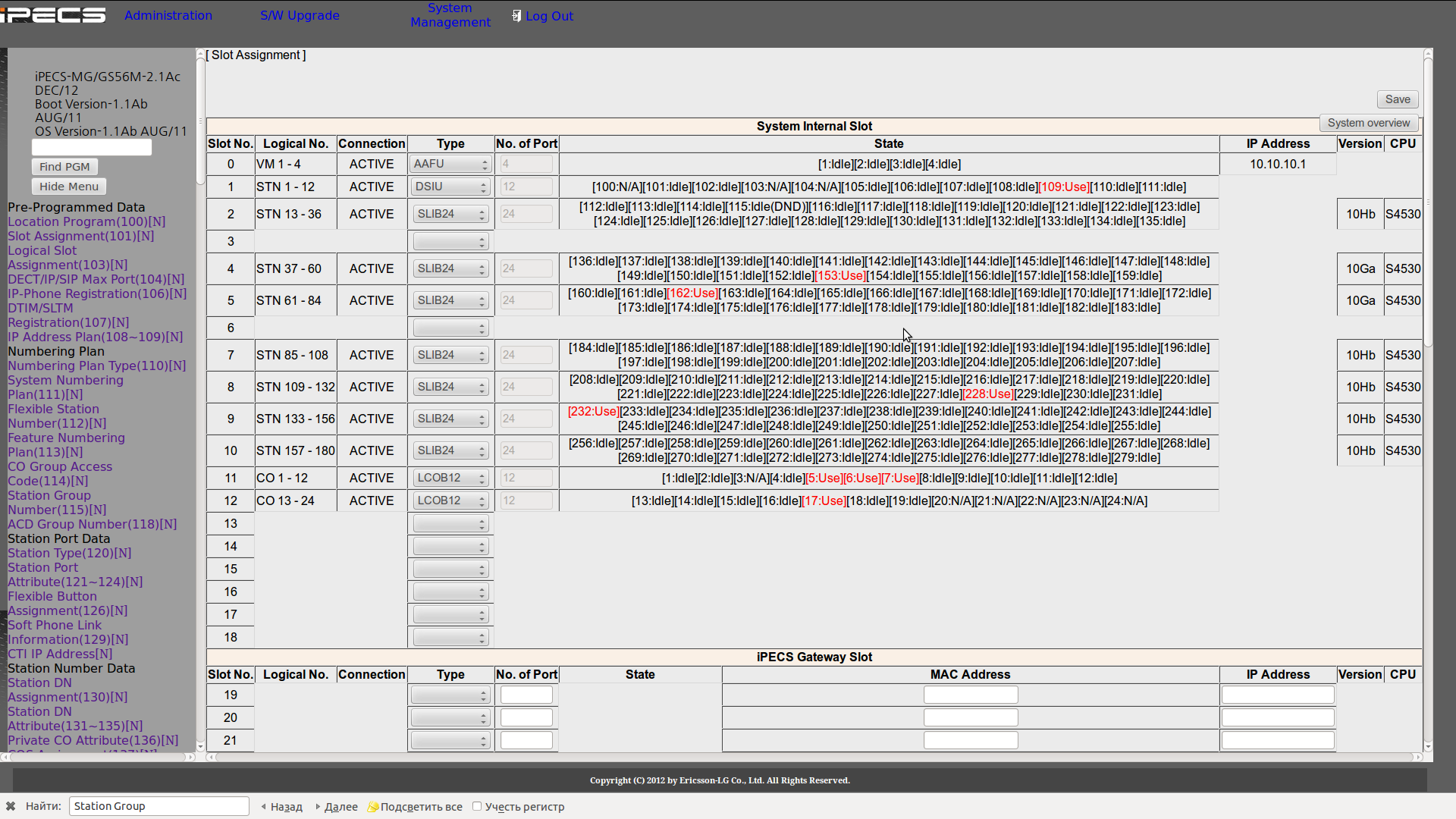

3. Судя по описанию, на процессоре либо 4 канала VoIP, либо 4 канала автоинформатора. У вас то что в 0-м слоте указано?
Непрочитанное сообщениеДобавлено: 25 сен 2013, 09:12
Сообщений: 121
Откуда: Хабаровск
3. Во вложении скрин.
screen.png [ 332.9 KiB | Просмотров: 5741 ]
Непрочитанное сообщениеДобавлено: 25 сен 2013, 09:18
У вас AAFU. DISA, видимо, используете - приветствие, донабор...
На данный момент у вас нет VoIP каналов.
Непрочитанное сообщениеДобавлено: 25 сен 2013, 09:25
Сообщений: 121
Откуда: Хабаровск
Вместо AAFU можно указать VOIU. Это выбор VoIP? И как использовать DISA и VoIP одновременно? Что-то докупать?
