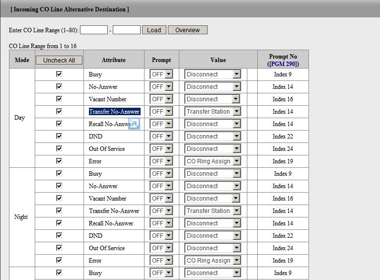

Во-первых, надо бы, все же, понять что это за вызовы. Еще разок, что на дисплее?
Непрочитанное сообщениеДобавлено: 17 сен 2013, 16:03
ВЫЗОВ ГР АТЕНДАНТ 1001??
Так на дисплее?

В общем, посмотрите в 169 проге. Есть ли назначения на Attendanta...
Так на дисплее?
Да все правильно такое высвечивается на экране системника.
Вот скриншот 169

Аналоговые внешние линии?Скопом смотреть не правильно! Посмотрите каждую СО. DISA используется?

В 168 и 167 прогаммах disa не установлена, может еще где-то нужно смотреть, просмотрел по каждой линии. В 160 по 166 вроде disa нет. Внешних линий 16- 12 линий СИП и 4 аналоговых

Так вы посмотрели 169 прогу для каждой линии (не диапазоном)?? В первую очередь для sip линий.

Просмотрел еще раз все 16 линий настройки такие как на скришноте который я прикрепил ответом выше, я так и не понял какой параметр важен, disa там нету, единственное может вот параметр Transfer No-Answer-------Transfer Station может поменять на disconnect ?

Может, набирают код вызова аттенданта (Attendant Call в 113 программе)?
Уточните, что пишет на дисплее! Чтобы точно, а не вроде...
