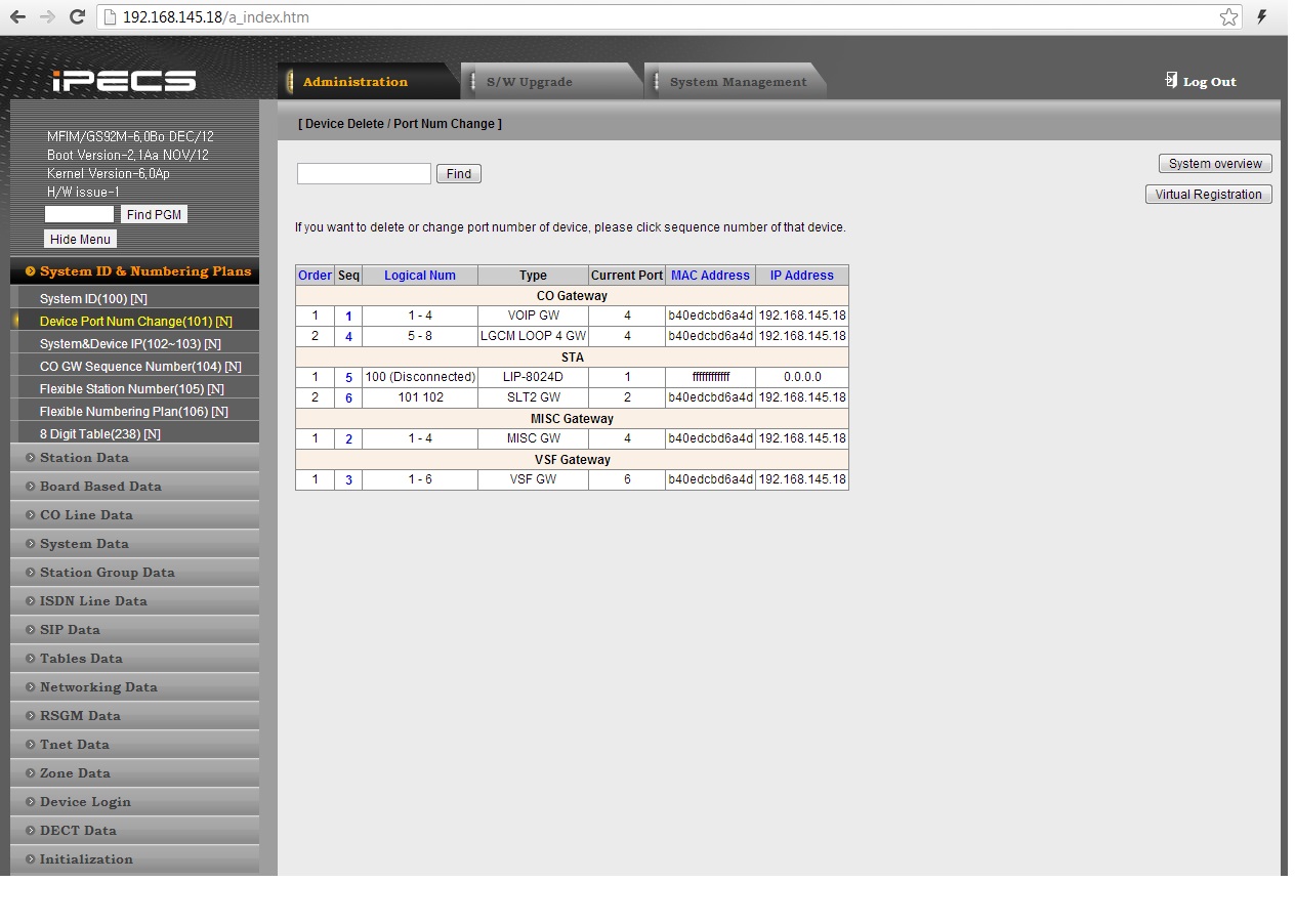

В девайсах LIP-8024D есть. Висит как Offline
1.jpg [ 203.4 KiB | Просмотров: 1927 ]

Конфиг я с первым скрином выложил DB_ALL50A.7z называется.
Инициализацию сам делал по видео ману. 4-й dip переключатель ON выставил Nation Code, когда бутился 4-й переключатель в OFF. Итого сейчас переключатели 1-OFF 2-ON 3-ON 4-OFF

Кстати, здорово, что вы данный скрин показали! :-) У вас CO1-CO4 линии VoIP. А аналоговые - СО5-СО8!!!
Т.е., вызовы в 144 программе надо назначать по СО5!

Сообщений: 17
УРААА!!! Спасибо большое!!! Заработало! Ну только нужно ещё было СО5 из 21 группы достать.
