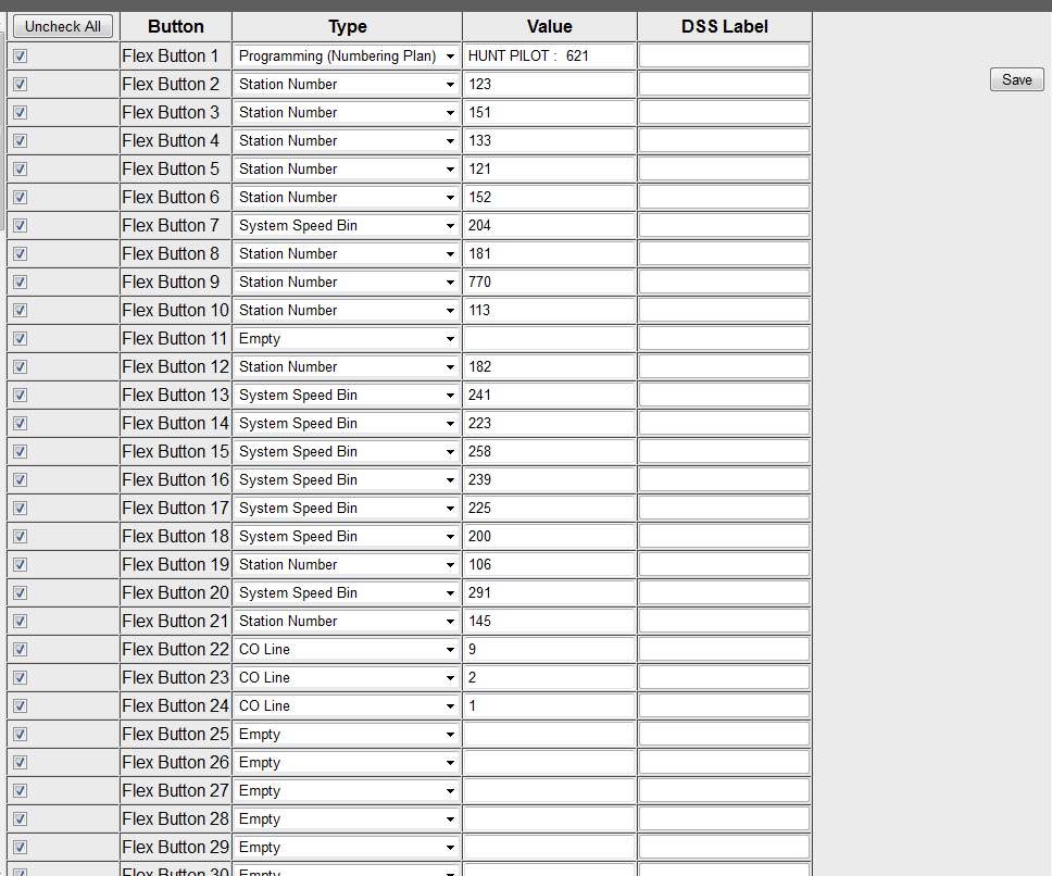

Скрин Flex Buttons(115/129) [N] можете показать?

Да, добавил скрин.
flex.jpg [ 492.18 KiB | Просмотров: 6522 ]
СообщениеДобавлено: 11 фев 2013, 16:44
Ок. И что есть СО1, СО2 и СО9??
Вызываете номера, подключенные на эти порты?

да именно так, для дозвона на внешние номера
