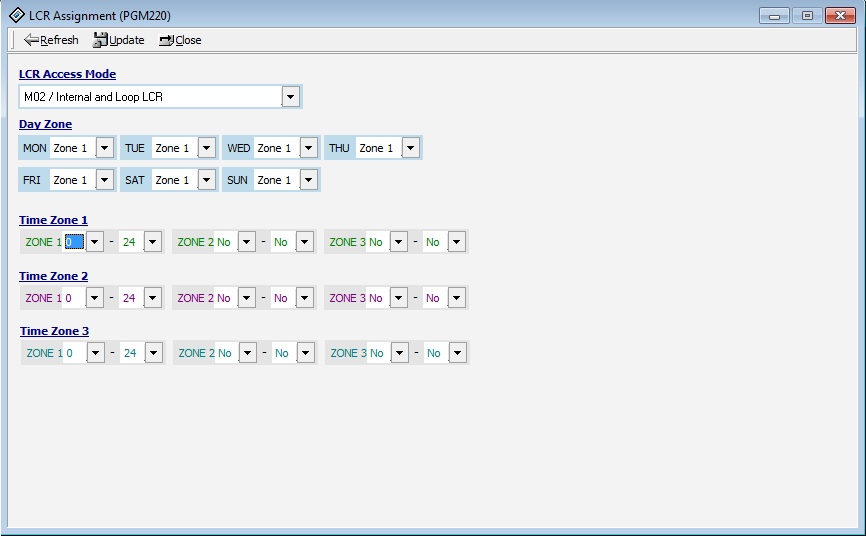

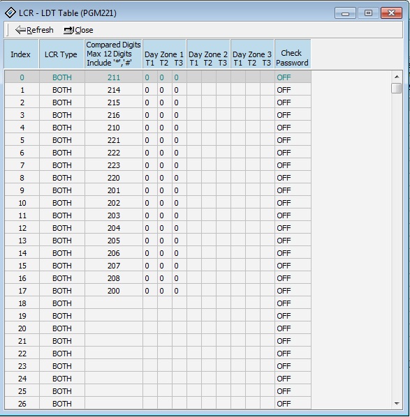

Для звонков на астериск в сохе прописал правила маршрутизации по наименьшей стоимости. Нельзя ли использовать эти правила для звонков с внешних линий? Привила прилагаю.
Если мне не изменяет память, работает в этом случае только LCR COL.
Т.е., если набрать 2хх, то не сработает, а если 92ХХ, или 8052ХХ, то должно работать.
Кстати, в ПГМ221 можно было отделаться одной строкой - прописать 2 и не расписывать каждый номер.
