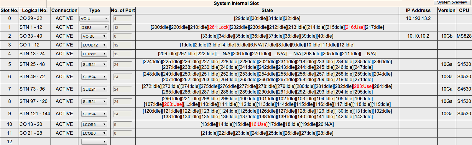

 Заголовок сообщения: Re: DISA c голосовым сопровождением
Непрочитанное сообщениеДобавлено: 24 янв 2013, 09:44
Можете скрины показать Slot Assignment(101)[N], где плата VMIB видна?
Непрочитанное сообщениеДобавлено: 24 янв 2013, 09:50
Сообщений: 42
Благодарил (а): 5 раз.
Снимок программы
Снимок.png [ 116.96 KiB | Просмотров: 2104 ]
Непрочитанное сообщениеДобавлено: 24 янв 2013, 09:56
Так нет же у вас платы VMIB!!! В 0-м слоте VOIU - это 4-ре ip канала, но, это же не каналы автоинформатора!
