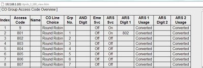

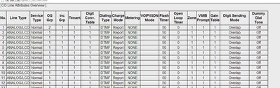

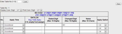

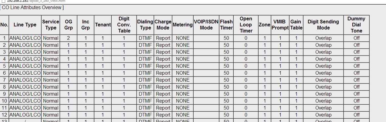

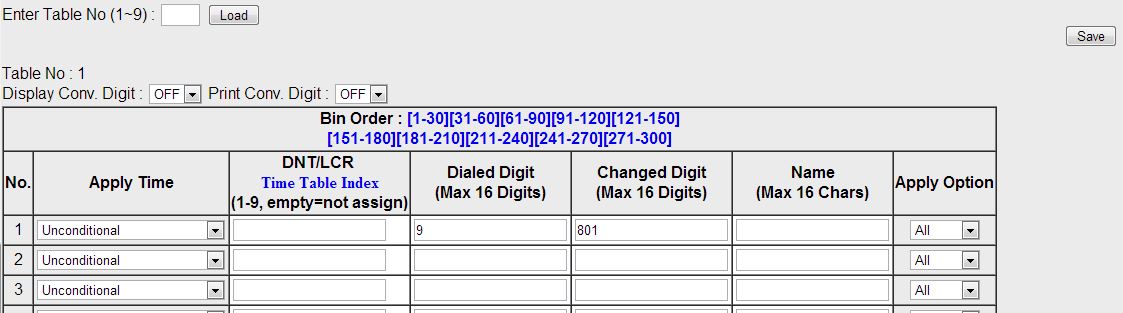

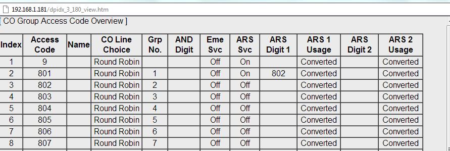

Вот здесь разрешил только вторую группу.
Прикрепил скрины настроек.
digitconv.JPG [ 65.61 KiB | Просмотров: 3227 ]
COline.JPG [ 145.54 KiB | Просмотров: 3227 ]
COgroup.JPG [ 79.02 KiB | Просмотров: 3227 ]
