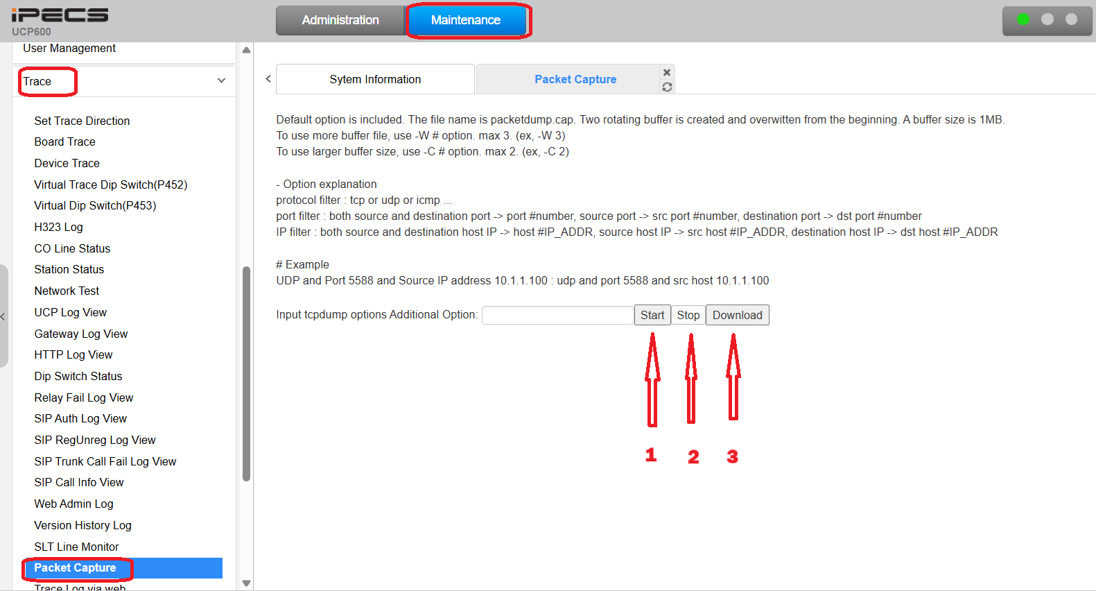

Можно ж снять файл вызова проблемного. На еМG800 есть встроенный захват пакетов.
trace.png [ 96.51 KiB | Просмотров: 53162 ]
Снимите, давайте глянем. что там у вас не так!
